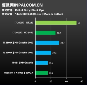

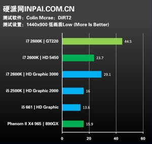

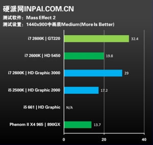

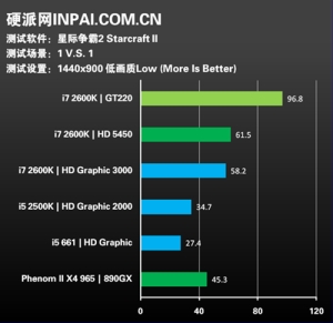

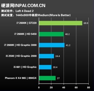

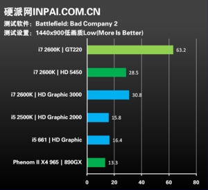

Şimdi isterseniz yavaş yavaş Sandy Bridge'deki yeni nesil grafik biriminin performansı için karşılaştırmalı test sonuçlarına geçelim. Hardspell tarafından gerçekleştirilen test sonuçlarından önce adet olduğu üzere biraz da test sisteminden bahsedelim. Karşılaştırmalı teste katılan donanımlar arasında ekran kartı olarak, Intel'in Sandy Bridge işlemcilerinde yer alan HD G2000 ve HD G3000 ile Clarkdale/Arrandale işlemcilerindeki HD Graphic entegre grafik birimleri, Nvidia GeForce GT 220, AMD Radeon HD 5450 ve AMD 890GX çipsetine entegre Radeon HD 4290 kullanıldı. İşlemci olarak Core i5 661, Core i5-2500K, Core i7-2600K ve AMD Phenom II X4 965'nin yer aldığı testlerde, 4GB bellek ve 320GB sabit disk kullanıldı. Tüm testler 64-bit Windows 7 altında gerçekleştirildi. İşte Hardspell tarafından yayınlanan bazı test sonuçları;

Yukarıdakiler tablolar ışığında test sonuçlarını farklı açılardan ele almak gerekiyor. Öncelikle Intel'in artık en azından giriş seviyesinde oyun deneyimi sunmaya başladığını görüyoruz. Hatta test sonuçlarından da anlaşılabileceği üzere Sandy Bridge mimarisindeki HD G3000 entegre grafik birimi, AMD'nin ayrık olarak satılan Radeon HD 5450 modelinden hemen hemen her testte daha iyi sonuçlara imza atmış durumda. Hatta kimi testlerde GeForce GT 220 ile yakın sonuçlar elde ettiğini de görüyoruz. Sistem üreticilerinin son dönemde AMD Radeon HD 5450 ve GeForce GT 220 gibi çözümler adapte olduğunu düşünürsek, entegre grafik biriminin performansı üreticilerin de dikkatini çekecektir. Zira işlemci maliyetine aynı zamanda ekran kartı almış üstelik ikisini daha düşük güç tüketim değerlerinde çalıştırmış olacaklar. Bu noktadan yola çıkarak giriş seviyesi ekran kartı satışlarında, 2011 ile birlikte daralma yaşanacağını söylemek mümkün. Zira işlemciye entegre grafik birimleri, tablolara yansayan grafik performansından farklı olarak aynı zamanda daha yüksek medya performansı da vaad ediyorlar. 2011 ile birlikte hem AMD hem de Intel, entegre grafik özellikli <doğal tasarımlı> işlemcilerini piyasaya süreceğinden, üreticiler arası rekabette kızışacak. Bu noktada Intel, yüksek performans odaklı Sandy Bridge, AMD ise düşük güç tüketimini merkezine alan Fusion tabanlı Brazos platformu ile pazara girecek. Bilindiği üzere netbook ve giriş seviyesi notebook'ları hedef alan Brazos platformundaki Fusion işlemileri, Radeon HD 6200/6300 serisi entegre grafik birimi ile sunulacaklar. Bahsi geçen grafik biriminin en iyi koşullarda Radeon HD 5450 kadar performans sunacağı iddia ediliyor ki bu noktada Intel'in, GPU tasarımı konusunda uzman olan rakibini geride bırakacağı söylenebilir. Ancak unutulmaması gereken asıl nokta şu; bahsi geçen Fusion işlemcileri düşük maliyetli çözümler olacakar ve farklı segmentlerde yer alacaklar. Sandy Bridge işlemci ailesine rakip olabilecek Fusion işlemcileri, 2011'in ortalarına doğru çıkması beklenen L1ano kod adlı işlemciler olacak. Radeon HD 5600 seviyesinde grafik performansı sunması beklenen L1ano işlemcilerinin, iGPU yani entegre grafik performansı açısından, piyasanın en hızlı çözümleri olacağı iddia ediliyor.
