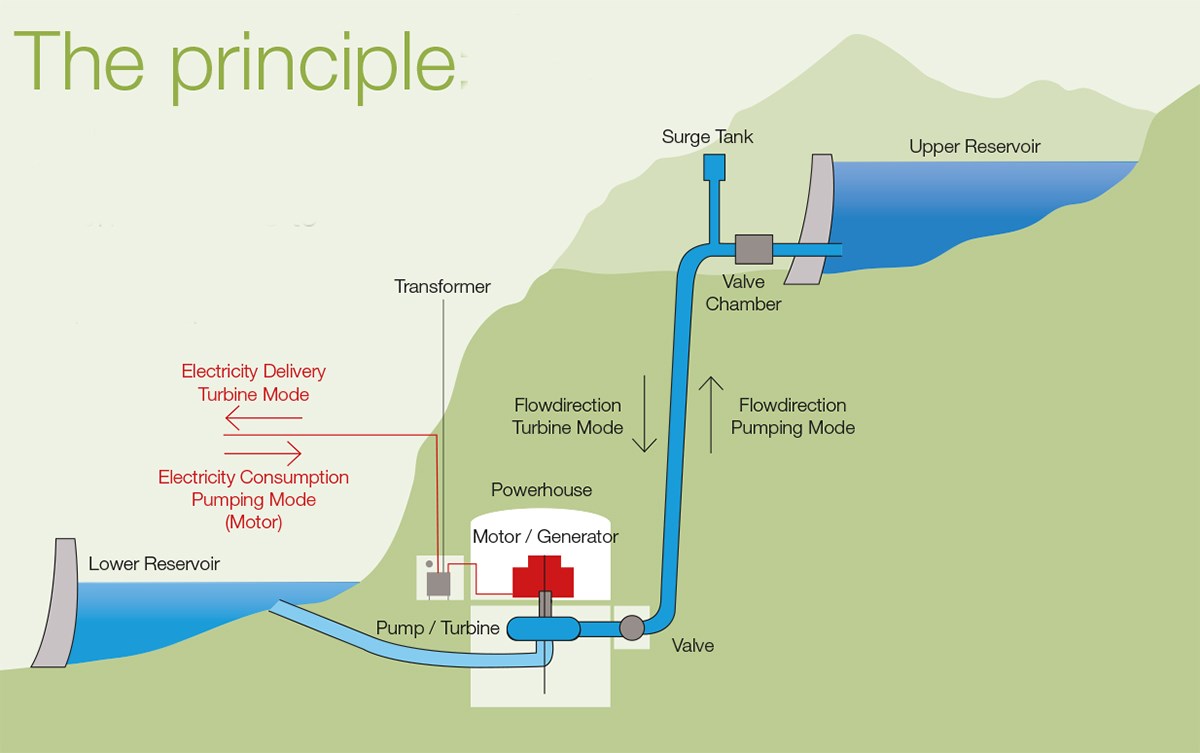

Pompaj Depolamaları Hidroelektrik Santralleri Nasıl Çalışır?

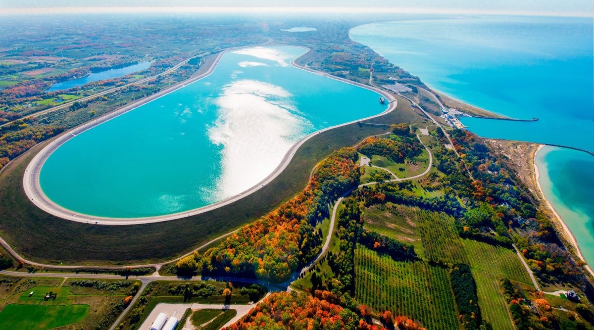

Elektriği dünya üzerinde depolayabildiğimiz en büyük sistem pompaj depolamalı hidroelektrik santralleri. Bu tip santrallerde iki su rezarvuarı ve aralarında kısa mesafede ciddi bir yükseklik farkı gerekiyor
Elektrik fazla veya ucuz olduğunda bu sistemler, tepe üstündeki su rezarvuarına suyu pompalıyor ve elektrik az veya pahalı olduğunda hidro elektrik santral gibi aşağı akmasından gelen enerji ile enerji üretimi yaparak şebekeyi beslemekte.
