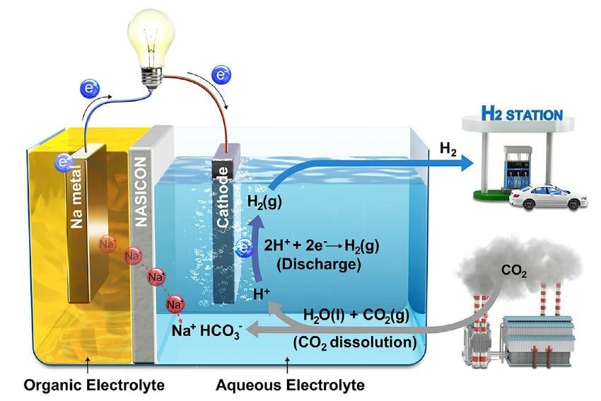

Doğal bir karbon çukuru olan okyanuslardan esinlenen Ulsan Ulusal Bilim ve Teknoloji Enstitüsü (UNIST) İle Georgia Teknoloji Enstitüsü'nde görevli bilim insanları, karbondioksiti emen ve yerine elektrik ile kullanılabilir hidrojen yakıtı üreten bir sistem geliştirmişler.
Aslında irice bir sıvı pil olan sisteme, hibrit Na-CO2 adı verilmiş. Organik bir elektrolitin içine konan sodyum metal anodun yanında katot ise sulu çözelti içine bırakılmış. İki sıvı ise sodyum süper iyonik iletken zar ile ayrılmış.
Sulu çözelti içine eklenen karbondioksit, katotla etkileşime giriyor ve solüsyonu daha asidik hale getiriyor. Bu sayede ortaya elektrik enerjisi ve hidrojen çıkıyor. Yapılan testler sonucu araştırma ekibi, karbondioksitin dönüşüm verimliliğini %50 olarak tespit etmişler. 1000 saatin üzerinde ve elektrotlara zarar vermeden çalışan sistem, diğer sistemlerin aksine hiçbir şekilde karbondioksiti gaz olarak sızdırmamış. %50’lik dilimin dışında kalan karbondioksit ise elektrolit içinden kabartma tozu olarak çıkarılmış.

Araştırma ekibi, sistemin geliştirilmeye açık olduğunu ifade ederken, elde edilen mükâfatın da yenilenebilir elektrik enerjisi ve hidrojen yakıtı olduğunu ifade ediyorlar.
