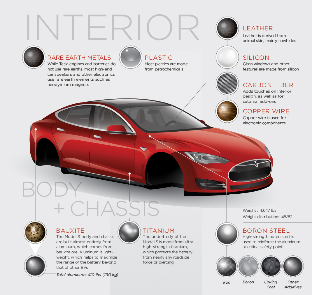

GÖVDE VE ŞASİ
Boksit: Tesla Model S'in gövde ve şasi bölümünün neredeyse tamamı boksit madeninden gelen alüminyumdan inşa edilmiş. Alüminyum hafif bir maddedir ve diğer elektrikli otomobillerin ötesinde pil menzilini maksimize etmeye yardımcı oluyor. Otomobilde kullanılan toplam alüminyum miktarının 190 kg. olduğu belirtiliyor.
Bor Çeliği: Yüksek mukavemetli bor çeliği kritik güvenlik noktalarında alüminyumu güçlendirmek için kullanılmış. Bor çeliği demir, bor, kok kömürü ve diğer katkı maddelerinden elde ediliyor.
Titanyum: Tesla Model S'in tabanı, aracın alt kısmındaki bataryayı koruyacak şekilde ultra yüksek mukavemetli titanyumdan yapılmış.
İÇ MEKAN
Nadir Toprak Metalleri: Tesla motorları ve pillerinde nadir toprak elementleri kullanılmazken, en üst seviye araç hoparlörleri ve diğer elektronik aksamda neodimyum mıknatıslar gibi nadir toprak elementlerine yer verilmiş.
Plastik: Araçtaki plastikler petrokimyasaldan yapılmış.
Deri: Deri bölümlerde kullanılan malzemenin esas olarak inek postundan elde edildiği belirtiliyor.
Silikon: Cam pencerelerde silikon kullanılmış.
Ayrıca iç kısımdaki çeşitli bileşenler için karbon fiber ve bakır telin kullanıldığı görülüyor.

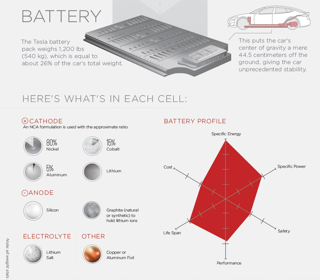

BATARYA
Tesla'nın tek şarjda 430 km. yol yapabilen pil paketi otomobilin toplam ağırlığının yaklaşık yüzde 26'sına eşit yani 540 kg. ağırlığında.  Bu bölüm, aracın ağırlık merkezini yere yaklaştırarak otomobile benzersiz bir kararlılık veriyor. Pilin kendisi 7.104 lityum-iyon pil hücresi içeriyor. Her hücrede ise şunlar bulunuyor:
Katot: Tesla Model S'in pil katodu, yaklaşık oranlarla bir NCA formülasyonu kullanıyor: yüzde 80 nikel, yüzde 15 kobalt, yüzde 5 alüminyum.
Anot: Negatif terminali lityum iyonları tutmak için doğal ya da sentetik grafit kullanıyor.
Elektrolit: Elektrolit lityum tuzundan meydana geliyor.
Ayrıca pilde bakır ve/veya alüminyum folyo kullanılmış. Tüm değerler 85 kWh pil modelini kapsıyor.
