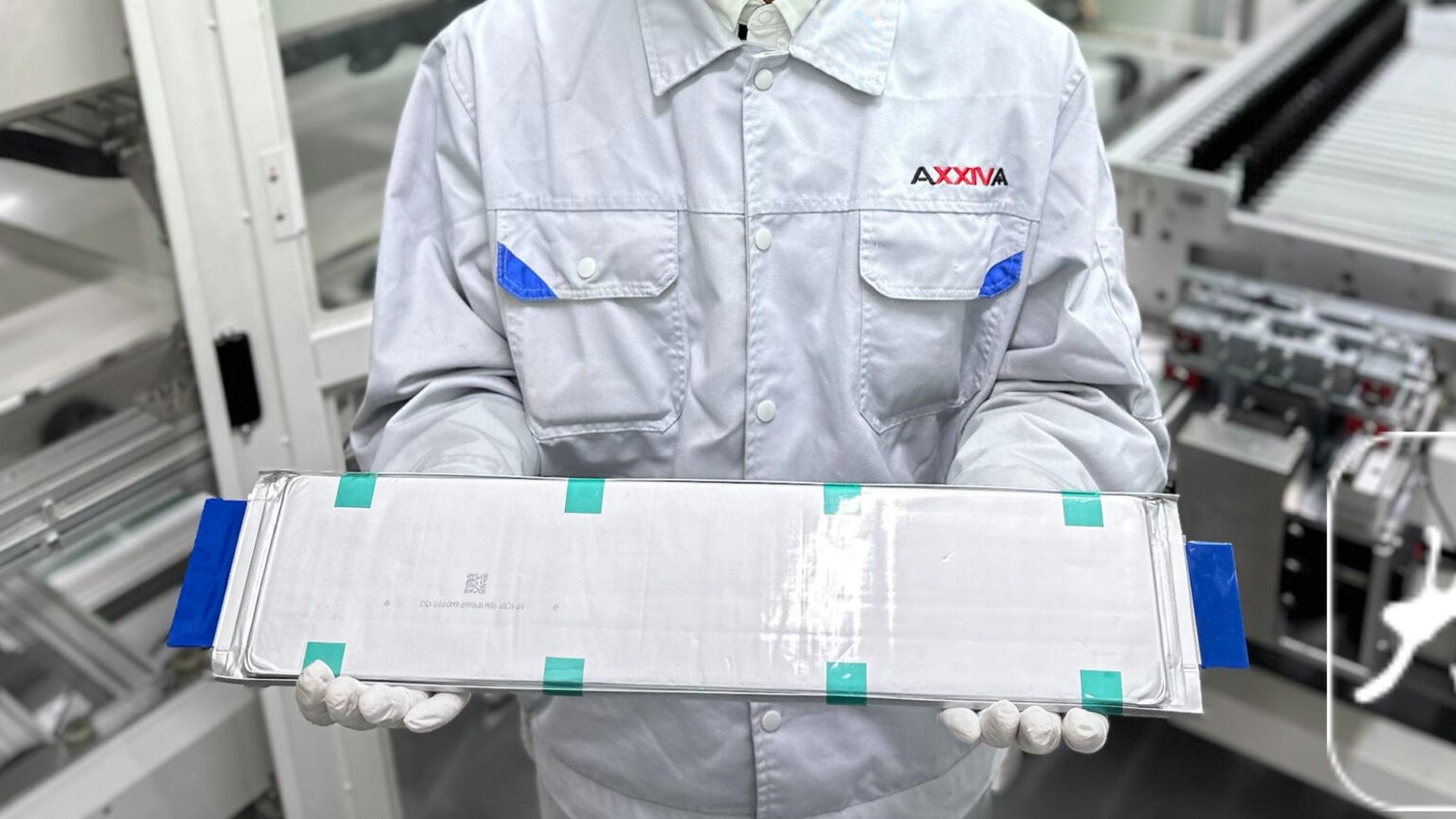

Anwa tarafından geliştirilen katı hal bataryalarının ilk partisi 4 Temmuz’da Çin’in Wuhu Ekonomik ve Teknolojik Kalkınma Bölgesi’ndeki fabrikada üretildi. Bu bataryalar henüz mühendislik örnekleri olsa da şirket yetkilileri yeni "Alev Yok, Patlama Yok" adı altında toplanan güvenlik standardını karşıladıklarını belirtiyor.
Anwa’nın tesisi, pozitif ve negatif elektrot kaplama, elektrot-diyafram bileşimi ve dinamik ısıyla kapama gibi sekiz işlevi entegre eden tam zincirli üretim sistemine sahip. Üretim hattı 35 metre uzunluğunda ve saatte 20 metre üretim hızıyla yılda 1,25 GWh kapasite hedefleniyor. Toz kirliliği sorununa ise lazer kesim teknolojisiyle çözüm bulunmuş.
Anwa, üretimde 5 aşamalı kuru proses kullanarak enerji tüketimini yüzde 20, sabit yatırım maliyetini ise yüzde 30 oranında azaltmayı başardı. Önümüzdeki yıllarda aynı tesiste 5 GWh kapasiteli bir AR-GE merkezi ve entegre otomatik üretim hattı kurulması planlanıyor.
