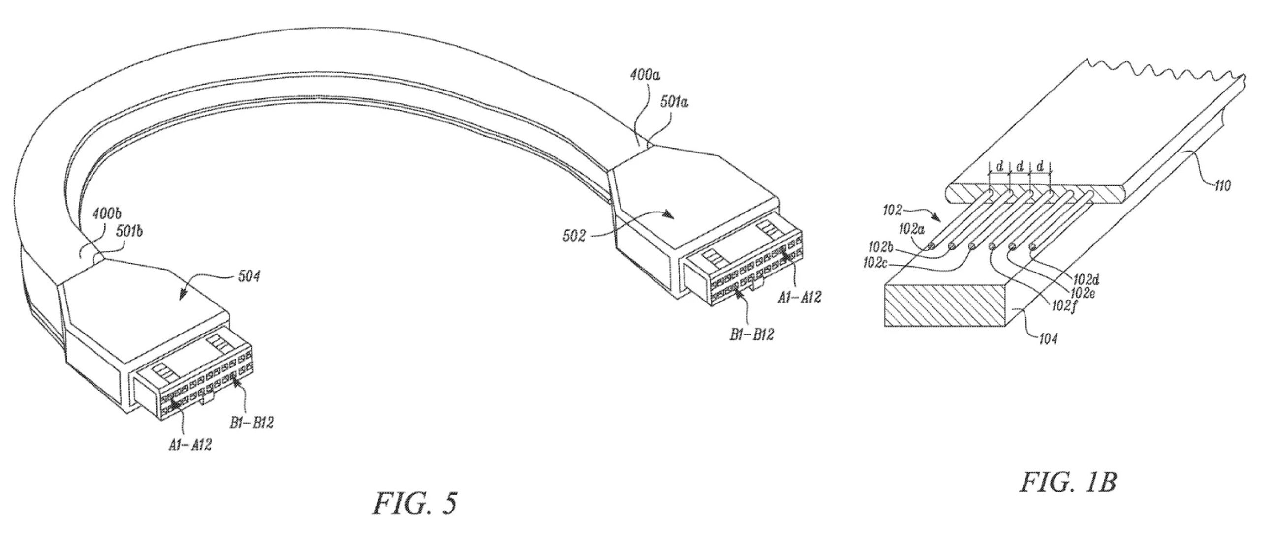

ABD Patent ve Marka Ofisi tarafından paylaşılan belgelere göre Tesla, yeni bir kablo türünün patentini aldı. Şirketin kablo türünü değiştirerek üretim bandında otonoma geçiş sürecini hızlandırması kulağa ilginç gelebilir ancak üretim bandındaki kablo demetleri şirket için gerçekten büyük bir problem. Model S'in üretim bandında 3 kilometre uzunluğunda kablo demeti kullanan şirket Model 3'te bu uzunluğu 1.5 kilometreye çekmeyi başarmıştı.
Bu yılın sonuna kadar ortaya çıkması beklenen Model Y'de ise bambaşka bir üretim bandıyla karşılaşabiliriz. Nitekim Elon Musk Model Y'nin üretim hattını “Alien Dreadnought” olarak isimlendirmiş ve bu dünyaya ait olmayan, bilim kurgu filmlerinden fırlamış bir uzay gemisini andıran yapıda olacağını dile getirmişti. Çok sayıda robotun görev alacağı Model Y'nin üretim hattını hazırlamaya başlayan şirket bu üretim bandındaki kabloların uzunluğunun 100 metreyi aşmamasını amaçlıyor. Bunun için şirketin patentini aldığı yeni kablo türü kullanışlı olabilir.
Şirket ''yapısal kablo'' olarak adlandırdığı yeni kablo türünün avantajlarını patent dosyasında açıklamış durumda. USB kabloları ve HDMI kabloları gibi geleneksel kabloların; insanlar tarafından farklı noktalardaki veya farklı cihazlardaki bağlantı elemanlarına kolayca bağlanabildiğini belirten Tesla bu işin robotlar için zor ve zahmetli olduğunu vurguluyor. Robotların yeterince sert olmayan, fazla esnek olan ve robotlar tarafından kolayca yönlendirilemeyen geleneksel kablolar, üretim bandında robotların verimli çalışmasına engel oluyor.
Robotlar kolayca yönlendirebilecek
Bir ya da daha fazla teli içinde barındıran böylece farklı bağlantı noktalarına uygun olan yapısal kablonun en az bir ucunun robotları kavraması ve yönlendirmesi için uygun sertlikte olduğu belirtiliyor. Buna ek olarak kabloda yer alan bağlantı girişleri aynı doğrultuya uzanacak. Bu sayede robotların tek bir yapısal kabloyla çok sayıda cihazı kablo karmaşası yaşanmadan uygun bağlantı noktalarına bağlaması mümkün olacak.
