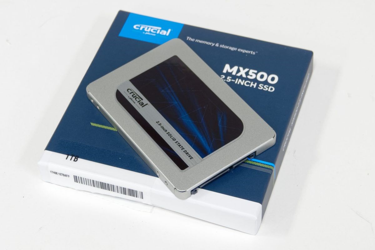

Öncelikle tüketiciler adına olumlu gelişmelerden başlayalım. Crucial’ın 64 katmanlı NAND’larla duyurduğu MX500 SSD’leri aradan geçen zaman içerisinde 64 katmanlı kümelerin üretiminin durmasıyla 72 katmanlı daha iyi NAND yongalarla üretilmeye başlanmıştı.
ADATA’nın giderek yavaşlayan SSD’si: Aynı isim altında tamamen farklı/yavaş kontrolcü ve NAND Flash Tam Boyutta Gör
Firma BX500 SSD’lerinde TLC tipi NAND Flash yongalardan QLC’ye geçmesi neticesinde ise farklı kapasite seçenekleriyle farklı modeller sunmuştu.

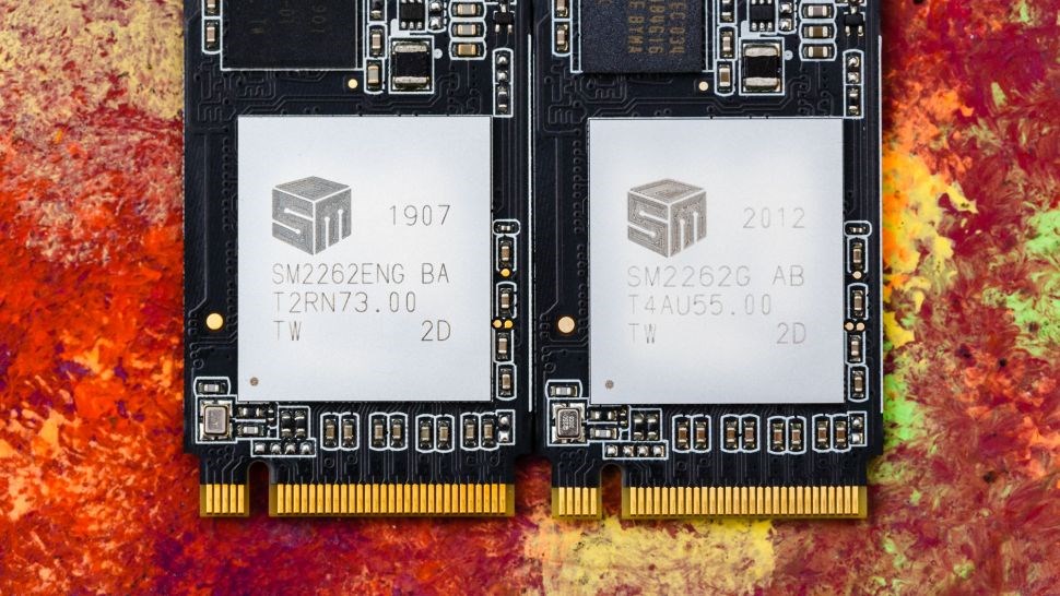

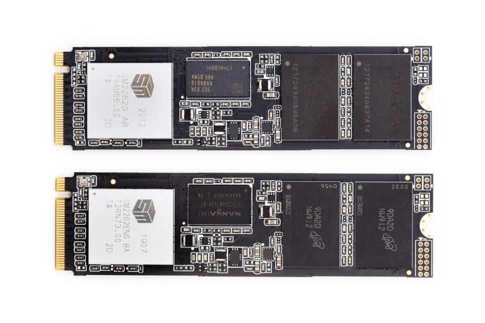

Tom’s Hardware’in farkettiği duruma göre 2018 yılında incelenmesi için ellerine ulaşan XPG SX8200 Pro ile perakende satıcılardan rastgele aldıkları ve ADATA’tan tekrardan istedikleri örnek SSD birbirinden farklı donanımlar içeriyor. Üstelik perakendede satılan modelin orijinal sürücüye göre %41’e varan farkla geride kaldığı görülmüş.
Elde bulunan 3 XPG SX8200 Pro’lardan 2018 yılında incelenen model 650 MHz’de çalışan SM2262ENG kontrolcüsünün denetimindeki IMFT’nin 64 katmanlı TLC NAND Flash yongalarından oluşuyor.
ADATA’dan tekrar XPG SX8200 Pro istendiğinde gönderilen SSD ise yine SMI imzası taşısa da 575 MHz’de görev yapan SM2262G kontrolcüsünün altında çalışan Micron’ın 96 katmanlı TLC NAND Flash birimleri üzerinde yükseliyor.
İnceleme ekibinin tamamen rastgele olması için herhangi bir kullanıcı gibi sipariş vererek elde ettiği XPG SX 8200 Pro ise 575 MHz’de görev yapan SM2262G kontrolcüsünün denetimindeki Samsung imzalı 64 katmanlı TLC kümelerinden oluşuyor. Kafanız karıştıysa bunu anormal karşılamayın çünkü durum en baştan anormal.

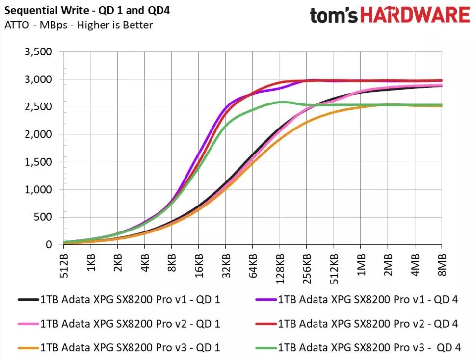

ATTO

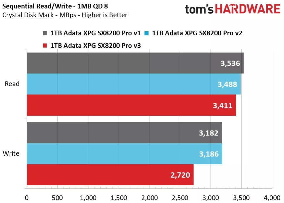

Farklı donanımın neticesinde performans sonuçları da kaydadeğer ölçüde farklılaşıyor. ADATA’nın sitesinde sıralı okuma/yazma operasyonları için 3.5/3.0 GB/s, rastgele okuma/yazma işlemleri içinse 390K/380K IOPS’a kadar performans sunacak SSD’ler ATTO testinde ter döktüğünde inceleme ekibince V3 olarak adlandırılan, rastgele satın alınan SSD’nin yazma testinde aynı ada sahip diğer 2 SSD’nin 500 MB/s gerisinde kaldığı gözlemlenmiş.
CrystalDiskMark
Popüler SSD test yazılımı CrystalDiskMark’ta ise 2018 yılında test edilen orijinal XPG SX8200 Pro yine ADATA’nın gönderdiği yeni XPG SX8200 Pro’dan okuma testinde %9.3 hızlı konumda iken satın alınan XPG SX8200 Pro V3’e okuma testinde %8.9’luk fark atmış.
Sıra derinliği 1’den 8’e yükseltildiğinde ise V3 çözümünün %14.5’lük payla geride kalması dikkat çekiyor. Üstelik herhangi bir kullanıcının edineceği XPG SX8200 Pro, orijinal XPG SX8200 Pro gibi 3.5/3.0 GB/s’lik sıralı okuma/yazma performansı gösterememiş de. Rastgele operasyonlarda %15-21’lik payla geriye düşen V3 iddia edilen IOPS değerlerine hiç yaklaşamamasının yanı sıra 350K sınırını bile geçememiş. Orijinal XPG SX8200 Pro’nun 400K sınırını geçmeyi başarmasının altını çizelim.

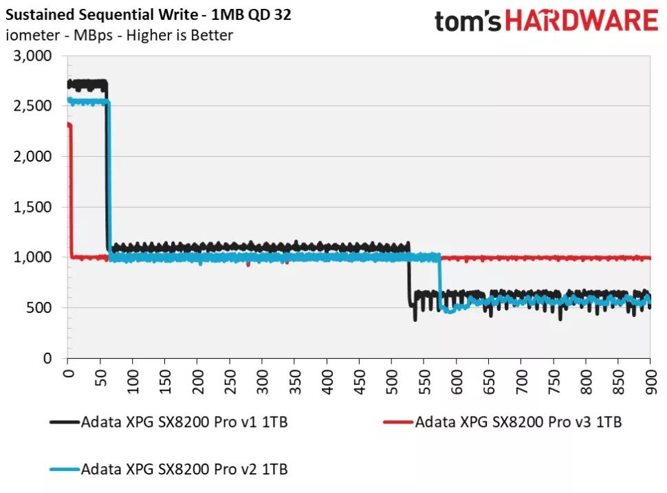

Uzun süreli yük testi
Şimdiye kadarki testler sentetik testlerdi. SSD’nin uzun süren yük altında ne yaptığı günlük kullanıcıları pek ilgilendirmese de yeri geldiğinde bu sistem niye yavaş sorusunu sorulmasına neden olan önemli bir kıstas.
LC/QLC tabanlı SSD’lerde uzun süren yük altında SSD’nin yavaşlamaması adına oluşturan ve hücrelerin SLC tipi bellek gibi kullanılarak performansın korunmasını sağlayan psödo SLC özelliği bir süredir güncel SSD’lerde yer alıyor. Orijinal ve ADATA’nın yeni gönderdiği XPG SX8200 Pro'da bu özellik bulunuyor.
160 GB’a ulaşabilen dinamik psödo SLC önbellek sayesinde uzun süre tutunabilen iki XPG SX8200 Pro’nun aksine sıradan bir kullanıcın alacağı XPG SX8200 Pro yani V3 SSD ise sabit 12 GB SLC önbelleği nedeniyle saniyeler sonra adeta tökezlemiş.
Oyun testlerinde modeller arasında fark %3 olarak ölçülürken XPG SX8200 Pro V3 50 GB boyutundaki çeşitli türdeki verileri içeren dosyanın kopyalandığı senaryoda %36-41’e kadar yavaş kalmış.

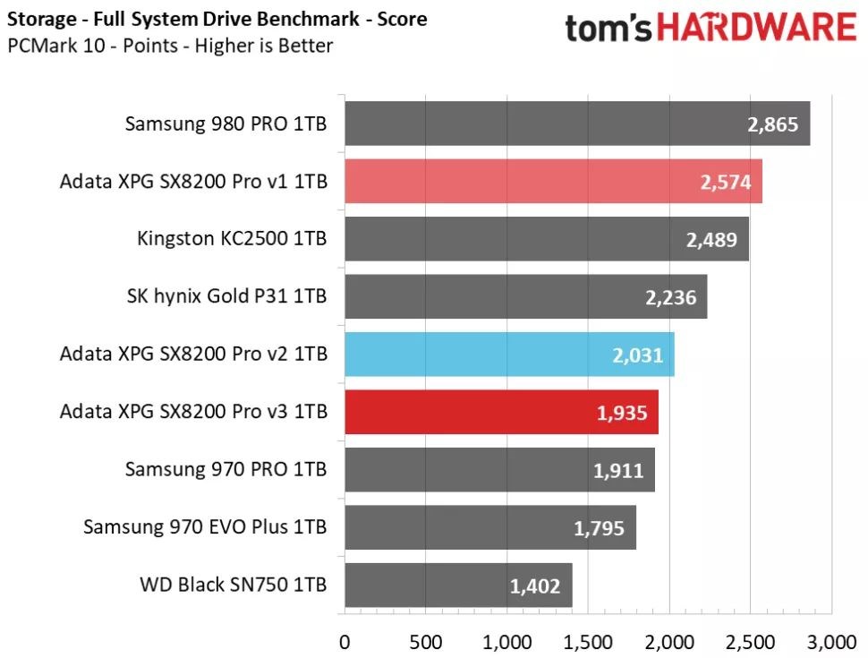

PCMark 10 Storage
PCMark 10’un depolama başlığında stresse sokulan üç XPG SX8200 Pro’dan satın alınanın tam sistem testinde performansından %35 ödün verdiği gözlemlenmiş ki düşülen seviye normalde Samsung 980 Pro seviyesi denilebilecek bir SSD için oldukça düşük bir noktaya tekabül ediyor.
