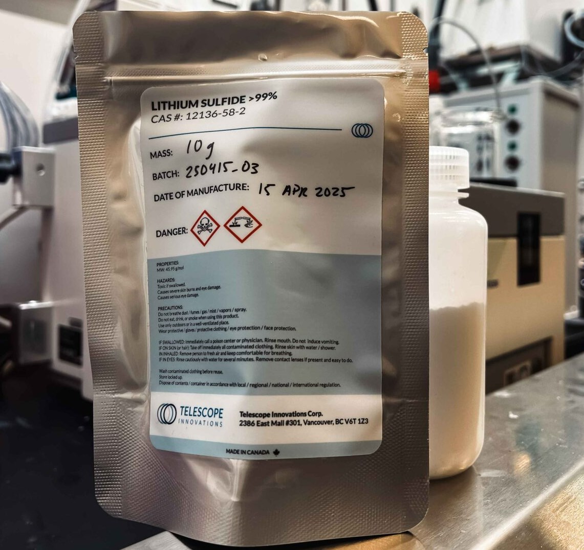

Geleneksel lityum sülfür üretimi, yüksek sıcaklıklar (genellikle 500°C üzeri) ve yüksek saflıkta ham madde gerektiriyor. Bu da hem maliyetleri artırıyor hem de üretimi sınırlayan bir faktöre dönüşüyor. Ancak DualPure yöntemi, 100°C’nin altında çalışarak bu süreci kökten değiştiriyor. Yöntem; düşük kaliteli lityum karbonat veya hidroksit gibi geniş bir yelpazedeki girdileri kullanabiliyor. Böylece daha az saf ham maddelerle, daha ucuz ve güvenli bir üretim süreci mümkün hale geliyor. Telescope Innovations tarafından geliştirilen tescilli teknoloji, artık lityum karbonat ve hidroksitten yüksek saflıkta lityum sülfür elde etmeyi tutarlı ve güvenilir bir şekilde sağlayabiliyor.
İlk sevkiyatlar başladı
Üretimde kullanılan lityum, Standard Lithium’un Arkansas’taki pilot tesisinden sağlanıyor. Üretilen ilk lityum sülfür partileri, şu anda Asya ve Kuzey Amerika’daki batarya üreticilerine gönderilmiş durumda. Bu sevkiyatlar, yeni yöntemin endüstriyel ölçekteki ilk müşteri testlerini temsil ediyor.
