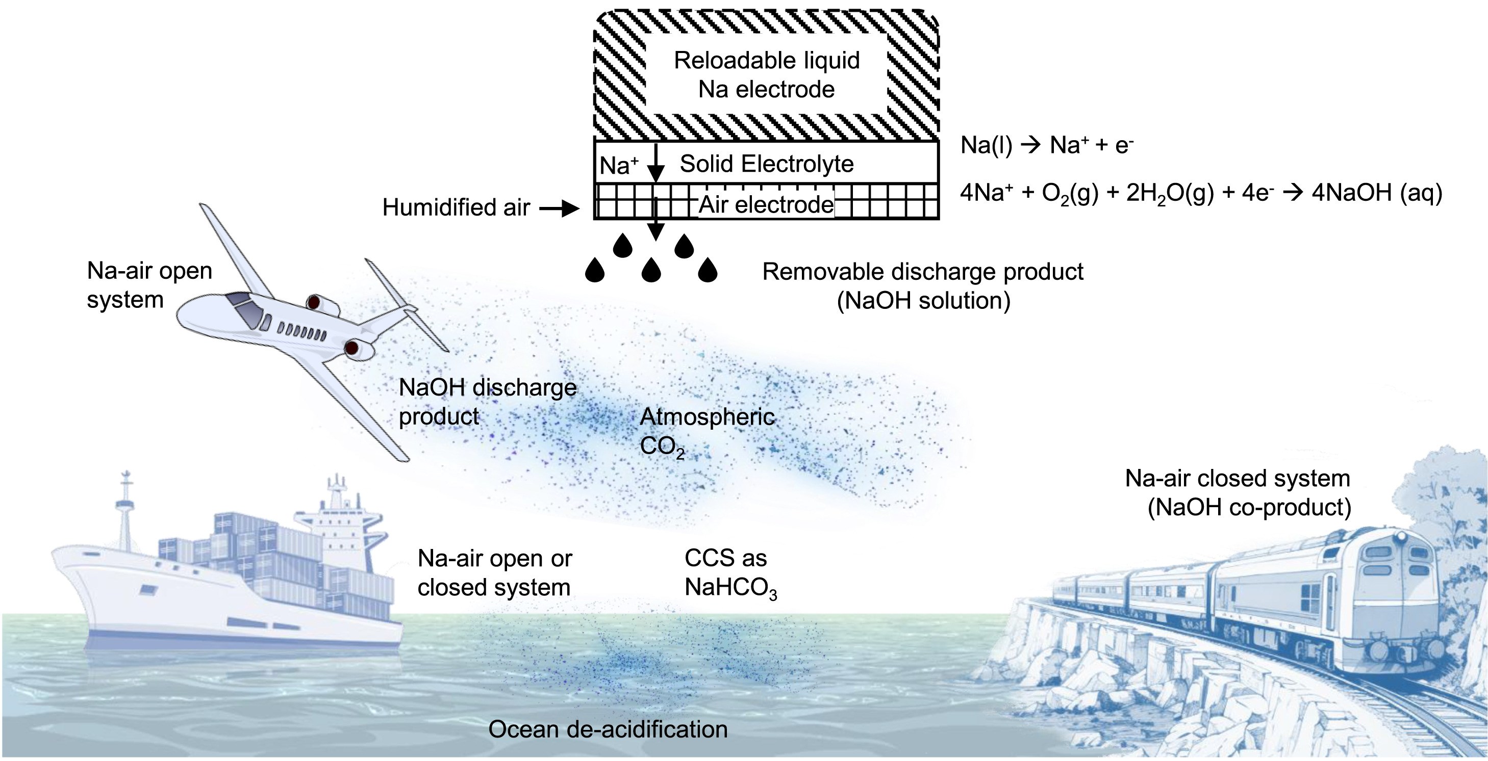

Yeni sistem, sıvı sodyum metal ve nemli havanın kimyasal tepkimesine dayanıyor. Hücre, iki ayrı hazne ve bunları ayıran katı seramik bir elektrolitten oluşuyor. Bir haznede sıvı sodyum bulunurken, diğer hazneye nemli hava veriliyor. Sodyum iyonları, elektrolit aracılığıyla hava haznesine geçerek burada oksijenle tepkimeye giriyor ve elektrik üretiliyor. Reaksiyonu kolaylaştırmak için gözenekli bir elektrot da sistemde yer alıyor.
Bu işlem sonucunda ortaya çıkan sodyum oksit, yalnızca enerji sağlamakla kalmıyor; aynı zamanda çevresel fayda da sunuyor. Bilim insanları, bu bileşiğin uçaktan atıldığında havadaki fazla karbondioksiti emerek sodyum bikarbonata dönüştüğünü belirtiyor. Sodyum bikarbonat (yani bildiğimiz kabartma tozu) okyanuslara karıştığında, suyun asitliğini azaltarak sera gazlarının zararlı etkilerini tersine çevirebilir. Dolayısıyla um-hava yakıt hücresi, hem elektrikli temiz uçuşu sağlayabiliyor hem de okyanusların dengesini korumaya yardımcı oluyor.
