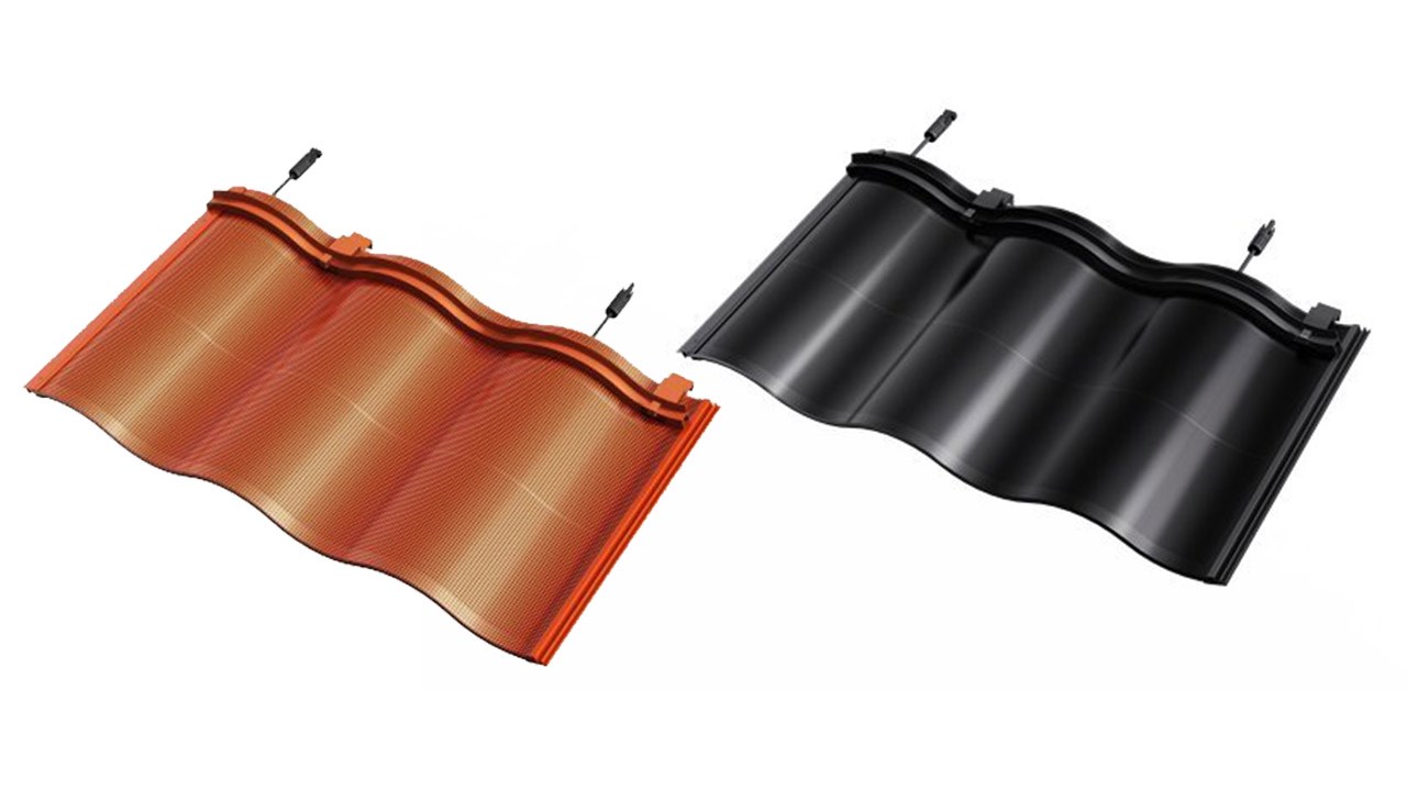

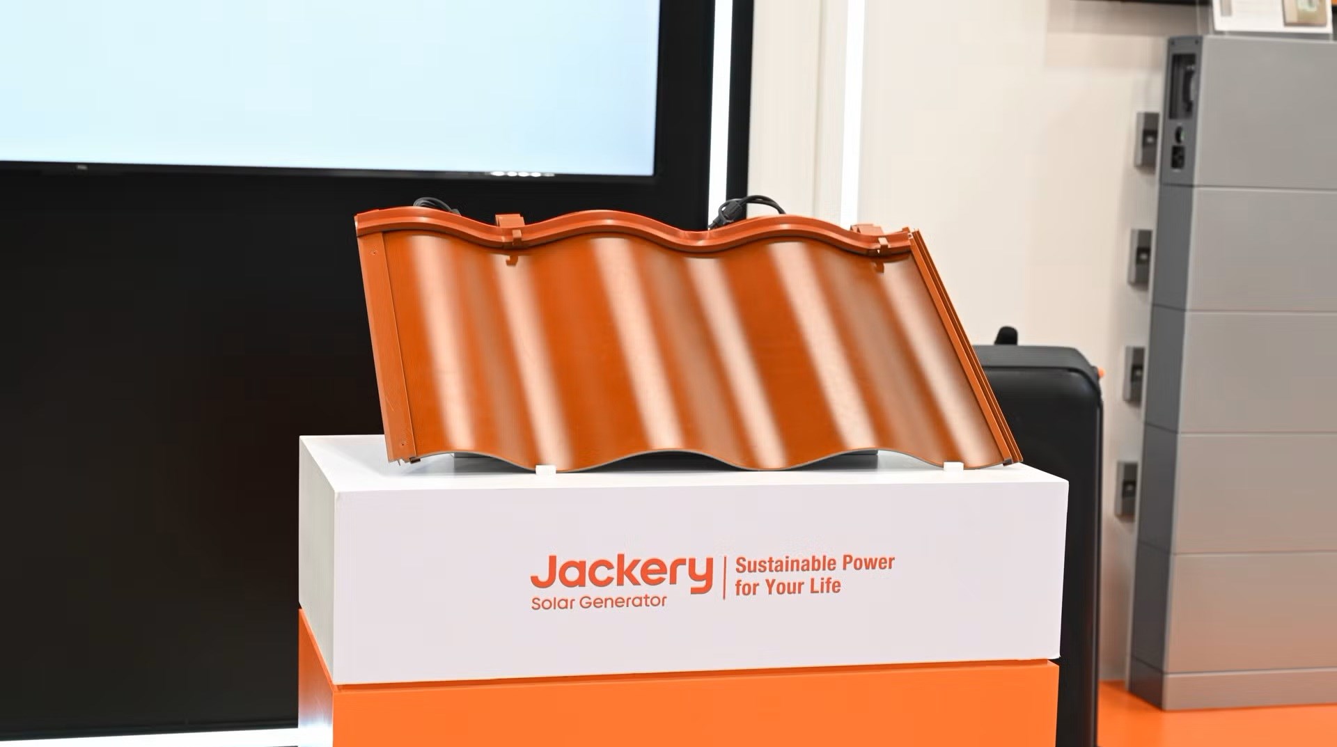

Güneş enerjisi teknolojilerinde dünya çapında tanınan Jackery, geleneksel bir çatı görünümüne sahip Solar Roof adındaki güneş kiremitleri ile alanında fark yaratıyor. Estetik açıdan klasik çatı yapısıyla neredeyse tamamen örtüşen bu sistem, güneş paneli kullanmak isteyen ancak çatı estetiğinden ödün vermek istemeyen ev sahipleri için güçlü bir alternatif sunuyor.
Kavisli yapıya sahip bu XBC serisi kavisli güneş kiremitleri, obsidyen siyahı ve kiremit kırmızısı gibi seçeneklerine sahip. Üstelik mevcut çatı kaplamalarının üzerine entegre edilebiliyor. Her bir kiremit yaklaşık 4,5 kilogram ağırlığa sahip.
