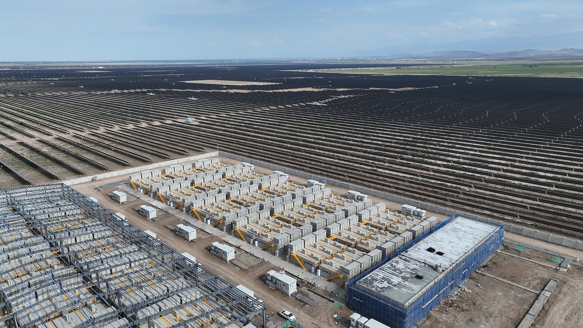

Çin, dünyanın en büyük vanadyum redoks akış batarya (VRFB) projesinin inşasını tamamladı. Ülkenin önde gelen enerji kuruluşlarından China Huaneng Group’un arkasında olduğu bu dev tesis 200 MW/1 GWh kapasiteli enerji depolama sistemi ile 1 GW’lık güneş enerjisi santralini bir araya getiriyor. Proje, Çin'in enerji dönüşümünde kritik rol oynayacak uzun süreli ve büyük ölçekli depolama hedeflerinin simgesi haline geldi.
Çin, geçtiğimiz aylarda bir başka vanadyum redoks akış batarya tesisini tamamlamıştı. O tesis de yine rekor kırmıştı. Yeni yapılan tesis ise “dünyanın en büyük” unvanını öncekinden devralıyor. Ancak bu bir son değil. Daha büyük tesisler Çin'de inşa edilirken Avrupa’da da 800 MW’lık çok daha büyük bir proje geliştiriliyor.
Öte yandan toplamda 3,8 milyar yuan (yaklaşık 520 milyon dolar) yatırım yapılan nu yeni proje, 1.870 hektarlık geniş bir alana kurulmuş durumda. Tam kapasiteyle faaliyete geçtiğinde yılda 1,72 terawatt-saat (TWh) elektrik üretmesi ve 1,6 milyon tondan fazla karbon emisyonunu önlemesi bekleniyor. Proje, sadece bir batarya tesisi olmanın ötesinde, Çin’in ilk entegre “rüzgar+güneş+depolama+hidrojen” üssünün bir parçası olarak da dikkat çekiyor.

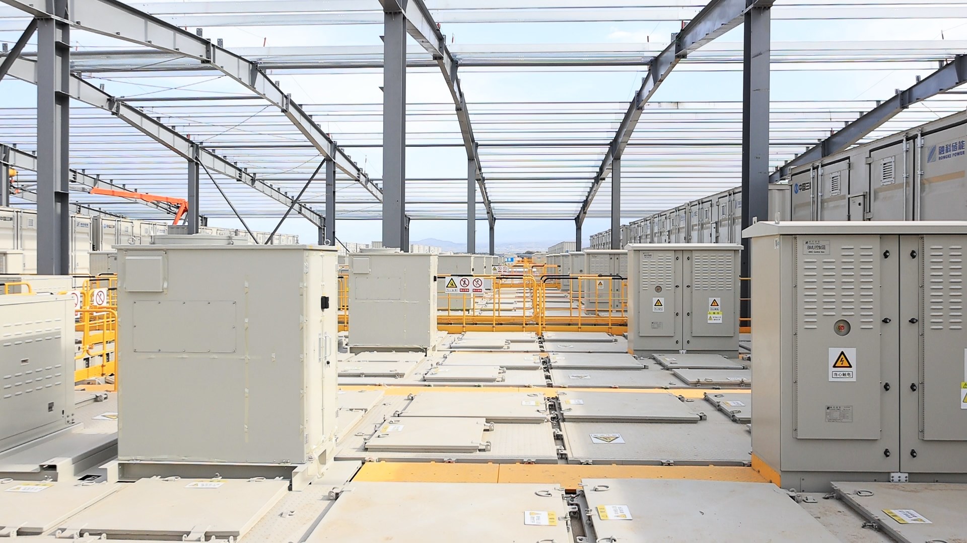

VRFB sistemi, beş saat boyunca kesintisiz enerji deşarjı sağlayabiliyor. Bu özellik, özellikle yenilenebilir kaynakların kesintili üretim karakteristiğini dengelemek için büyük önem taşıyor. Şebeke iletim altyapısında darboğazlar yaşayan bölgelerde bu tür batarya sistemleri şebeke stabilizasyonu açısından kritik öneme sahip.
Lityum-iyon bataryaların aksine vanadyum redoks akış bataryalar, enerji depolamak ve salmak için vanadyum iyonları içeren elektrolit çözeltiler kullanıyor. Bu teknoloji, yanıcı olmaması, 15 yılı aşkın çevrim ömrü, ve güç ile enerji kapasitesinin ayrı ayrı ölçeklenebilmesi gibi avantajlarıyla öne çıkıyor. Ancak yüksek ilk yatırım maliyeti ve düşük enerji yoğunluğu gibi sınırlamaları da bulunuyor.
