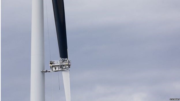

Araştırmacılar, Norveç’teki Smøla rüzgâr çiftliğinde yürütülen deneyde dört ayrı türbindeki pervaneleri boyarken çevredeki dördünü de kontrol türbini olarak seçiyor. Araştırma sonucunda ise boyalı pervaneye sahip türbinlerin bulunduğu bölgede ölüm oranlarında %70’lik bir azalma tespit ediliyor.
Boyama işlemi çok zahmetli
Enstitüsü ekibi, yürüttükleri bu çalışmanın daha geniş ölçekte yapılması gereken kapsamlı bir araştırmanın ilk adımı olarak görüyor. Çevresel faktörlerin farklılık gösterdiği ortamlarda da incelenmesi gerektiği düşünülen bu çözüm, vahşi doğaya verdiğimiz zararı azaltmak için önemli bir adım olabilir.
Araştırmacıların altını çizdiği bir diğer husus ise pervanelerin daha üretim aşamasındayken boyanmasının gerekliliği ile ilgili. Zira yaklaşık 40 metre uzunluktaki pervanelere sahip 100 metre yüksekliğindeki türbinlerde, bahsedilen faaliyeti gerçekleştirmek hiç de kolay olmamış.
