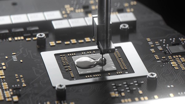

İşlemci soğutma için sıvı metali tercih etme
işlemci soğutma sıvı metal
Sıvı metal termal arayüz materyalinin ana bileşeni galyum. Sıvı metal, işlemcinizin yerleşik ısı dağıtıcısı ile ısı alıcısının soğuk plakası arasındaki mikroskobik hava boşluklarını en az indirerek çalışır. Hava kötü bir ısı iletkeni olduğundan bu mikroskobik hava boşluklarını doldurmak, işlemciden ısı alıcıya verimli ısı aktarımının yolunu açar; böylece işlemcinizi her zaman serin tutar. Bildiğiniz üzere sıvı metal neredeyse her zaman elektriksel olarak iletkendir. Bu, akımı bir noktadan diğerine taşıyabileceği anlamına gelir.
Sıvı metal avantajları
Sıvı metalin termal macuna göre en büyük avantajı termal iletkenlik. Sıvı metalin termal iletkenliği işlemcinizdeki ısıyı termal macuna kıyasla daha hızlı dağıtır. En iyi sıvı metal metre kelvin başına 73W’dan fazla termal iletkenlik derecesine sahiptir.
Sıvı metal dezavantajları
Ancak sıvı metalin iki önemli dezavantajı vardır. Birincisi, yaygın olarak kullanılan termal macundan daha fazla önlem gerektirdiği için uygulanması zordur. Hedef alanın dışına tek bir damla, donanımınızı çalıştırdığınızda kısa devreye daha da kötüsü temizlemediğiniz taktirde belirli bileşenlerin arızalanmasına neden olabilir. Ayrıca ana element galyum olduğundan sıvı metal, alüminyum ile kimyasal olarak reaksiyona girebilir. Bu nedenle CPU soğutucunuzda alüminyum soğuk plaka varsa kullanmamalısınız. İkincisi sıvı metal, daha yüksek termal iletkenlik oranları nedeniyle normal termal macundan daha pahalıdır.

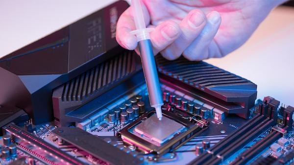

İşlemci soğutma için termal macunu tercih etme
termal macun işlemci soğutma

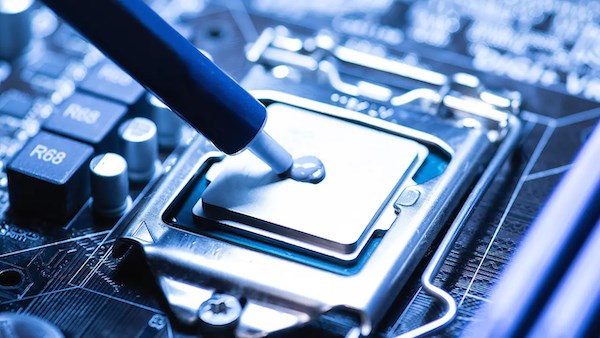

Bazen termal gres veya termal bileşik olarak adlandırılan termal macun, PC’niz için başka bir soğutma seçeneğidir. Sıvı metalden farklı olarak elektriksel olarak iletken değildir. Ancak termal macun ve sıvı metal aynı çalışma mekanizmasına sahiptir. Metal bazlı, silikon bazlı ve seramik bazlı macunlar dahil olmak üzere kullanılan bileşik tipine göre farklı termal macun türleri vardır.
Termal macun avantajları
Termal macun oldukça popüler; bunun iyi bir nedeni var. En önemli nedenlerinden biri kolay uygulanabilir olması. Elektriksel olarak iletken olmadığı için taşırsanız bile bilgisayarınızın yapısını etkilemez. Termal macunu dilediğiniz gibi uygulayıp tekrar uygulayabilirsiniz. Termal macun aynı zamanda bütçesi kısıtlı olanlar için uygundur, daha ucuz bir işlemci soğutma seçeneğidir.
Termal macun dezavantajları
Termal macun fiyatı daha uygundur ancak en büyük dezavantajı termal iletkenliğidir. Termal macunun termal iletkenliğinin sıvı metale göre hiç şansı yoktur. En iyi termal macunlardan bazıları sıvı metal ile elde ettiğinizden çok daha az olan 15w/mk’nin biraz üzerinde termal iletkenliğe sahiptir.
