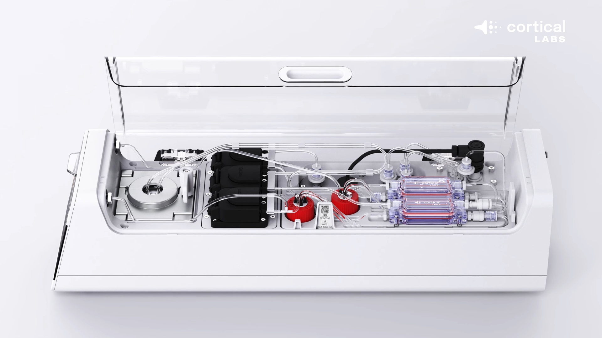

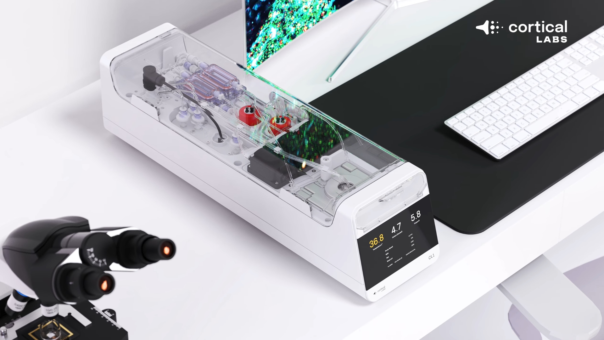

Deneyde kullanılan sistem, Cortical Labs’in geliştirdiği CL-1 adlı nöral hesaplama platformu üzerine kurulu. Şirket bu sistemi “kod çalıştırabilen ilk biyolojik bilgisayar” olarak tanımlıyor. Bu platform geçtiğimiz yıl dünyanın ilk “sentetik biyolojik zekası” olarak tanıtılmıştı.

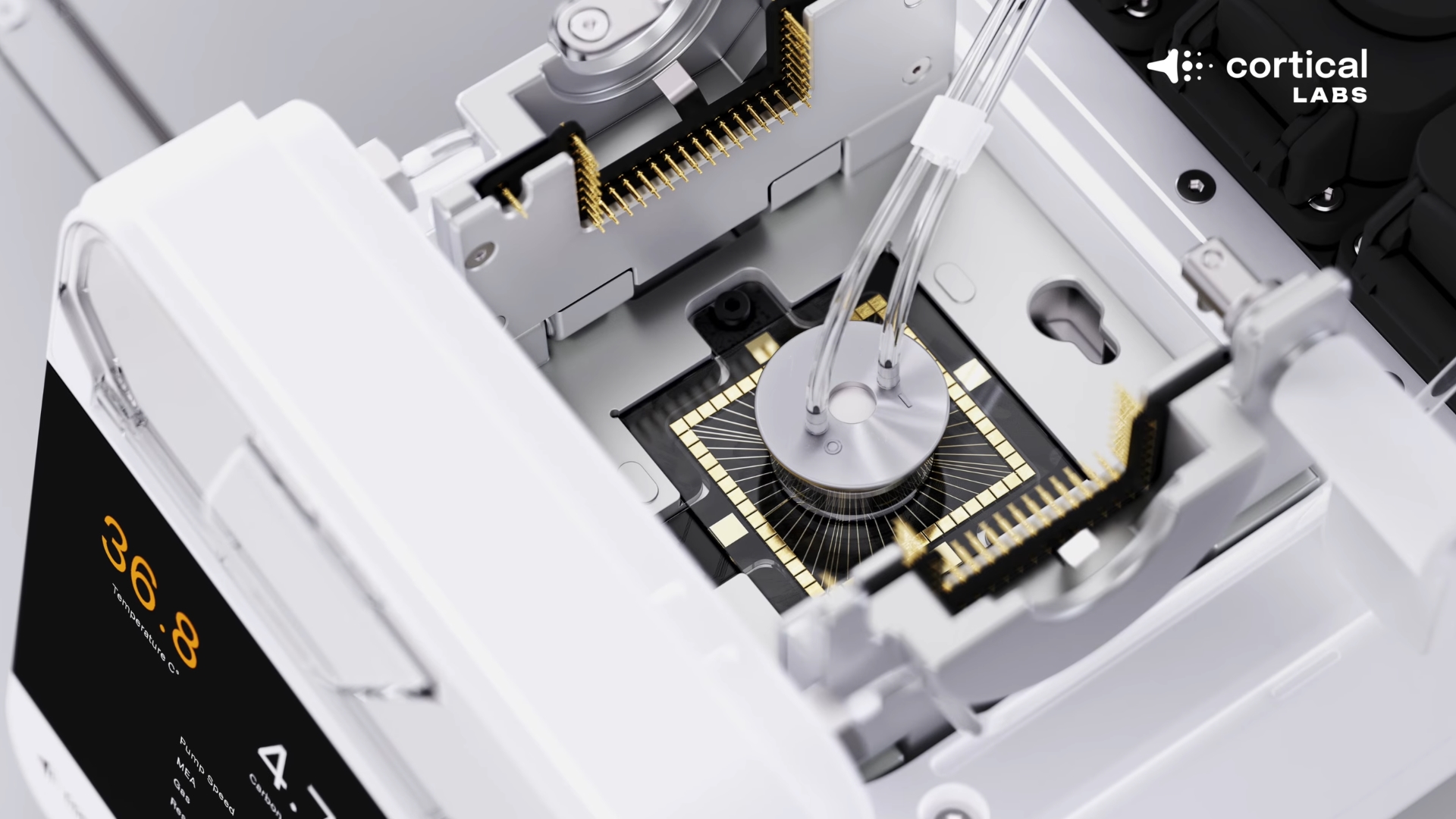

Sistemin temelinde laboratuvarda yetiştirilen insan beyin hücreleri bulunuyor. Araştırmacılar yaklaşık 200 bin nöronu mikroelektrot dizisi adı verilen özel bir yüzey üzerinde büyüttü. Bu mikroelektrotlar, nöronların hem elektriksel sinyal almasını hem de ürettiği sinyallerin kaydedilmesini sağlıyor.
200 bin insan beyin hücresi Doom oynamayı öğrendi Tam Boyutta Gör
CL-1 çipi ise dijital bilgisayar dünyası ile biyolojik sistem arasında köprü görevi görüyor. Oyundan gelen dijital veriler elektriksel biyolojik sinyallere dönüştürülüyor ve nöronlara iletiliyor. Nöronların oluşturduğu elektriksel aktivite ise tekrar dijital komutlara çevrilerek oyun karakterinin hareketlerini kontrol ediyor.

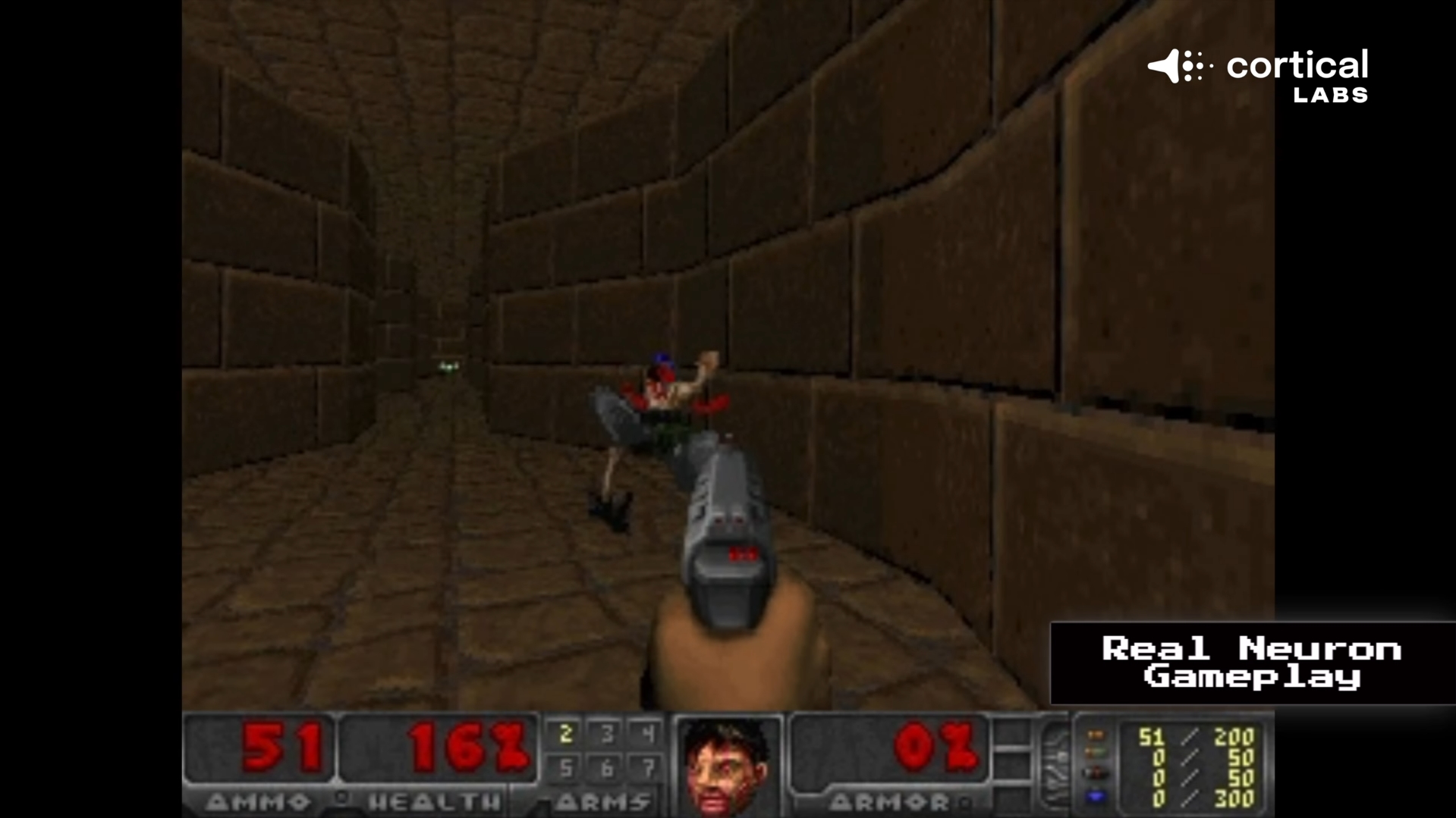

Bilindiği üzere Pong son derece basit bir oyun ancak günümüzde tarihi eser statüsünde olsa da Doom, çok daha karmaşık bir yapı barındırıyor. Öncelikli olarak Doom, üç boyutlu bir ortamda hareketli düşmanlar içeriyor. Aynı zamanda haritalarda keşift yapmak ve gerçek zamanları kararlar vermek gerekiyor.
Bu nedenle araştırmacıların karşılaştığı en büyük zorluk, oyunun görsel verisini gözü olmayan nöronların anlayabileceği bir dile çevirmek oldu. Çözüm, oyunun video akışını elektriksel uyarı desenlerine dönüştürmek oldu. Oyun ekranındaki görüntüler analiz edilerek farklı bölgelerdeki nöronları uyaran elektriksel sinyallere çevrildi.
Cortical Labs’in teknoloji direktörü David Hogan, sistemin kontrol mantığını “Nöronlar belirli bir desenle ateşlenirse Doom karakteri ateş ediyor. Başka bir desen oluşursa sağa hareket ediyor” sözleriyle açıklıyor. Bu elektriksel geri bildirim döngüsü sayesinde nöronlar oyunun ortamına tepki verebiliyor.

Şu anki haliyle biyolojik sistemin performansı oldukça sınırlı. Araştırmacılara göre nöronların oyun stili daha önce hiç bilgisayar görmemiş bir acemi oyuncuya benziyor. Buna rağmen hücrelerin bazı önemli davranışlar sergilediği görülüyor. Nöronlar oyun içinde düşmanları arayabiliyor, ateş edebiliyor ve karakteri döndürebiliyor.
Performans halen insan oyuncuların oldukça gerisinde olsa da araştırmacılar öğrenme hızının etkileyici olduğuna dikkat çekiyor. Biyolojik sistemlerin bazı durumlarda silikon tabanlı yapay zeka algoritmalarından daha hızlı öğrenebildiği gözlemlendi. Yeni öğrenme algoritmaları kullanıldıkça performansın artması bekleniyor.
