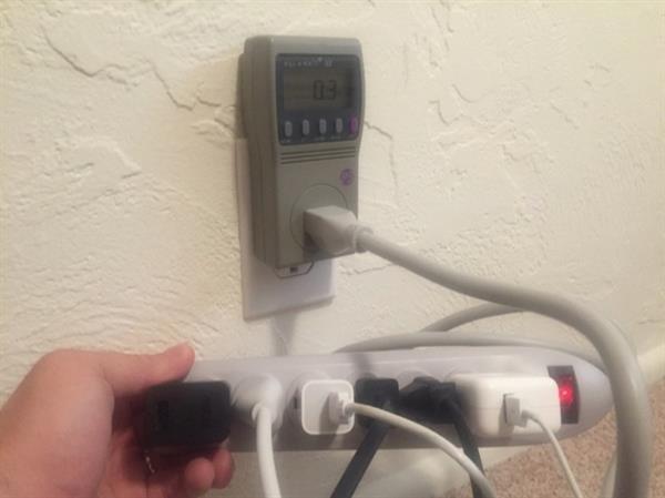

Prizden anlık olarak çekilen gücü ölçümleyen cihazlar ile yapılan testlerde adaptörler boşta tek başına prize takılıyken 0,1 Watt’ın altında güç tükettiği için ölçüm cihazları hiç tüketim olmadığını gösteriyor.
Adaptörler prizde boş olarak takılıyken elektrik çeker mi?
Bu teorik olarak pek olanaklı değil. Zaten asıl tablo da prize fazla sayıda şarj adaptörü takılınca ortaya çıkıyor. MacBook, iPad, iPhone, Android’li bir akıllı telefon, 2 adet laptop adaptörü uçları boş olarak prize takılınca çekilen gücün 0,3 Watt olarak gerçekleştiği görülüyor.
Peki bu ne demek? 0,3 Watt için kaç para ödüyoruz?
0,3 Watt için hemen genel bir hesap yapalım. Elektriğin bir birimlik kW ücreti, kullanım yerine göre değiştiğinden 2015 yılı fiyat tarifelerine bakarak ortalama 40 kuruş olarak ele aldık. Bir yılda da 8764 saat olduğunu düşünürsek 8764 x 0,3Watt = 2629,2. Bu ifade bir yılda takılı cihazların tüketeceği elektriği Watt cinsinden gösteriyor.
Aynı rakamı da kabaca 2630 Watt’a yuvarlayalım. 1kW = 1000Watt olduğuna göre 2,63kW x 40 kuruş = 1,05TL. Yani 6 tane şarj cihazı -ki bunların 3 tanesi laptop adaptörü- şarjda bir yıl boş olarak takılı kalsa harcanacak elektrik toplamda 1 lira gibi bir rakama tekabül ediyor. Yani şarj cihazları, prizde boş halde takılı kalması durumunda göze gelmeyecek kadar küçük bir elektrik tüketimi gerçekleştiriyor. Tabi rakamı kitlesel olarak düşündüğümüzde boşa giden kayıp çok daha yüksek olacaktır ancak verimlilik konusuna girdiğimizde ortaya çıkacak rakamlar çok daha şaşırtıcı olacaktır ki o da daha başka bir yazının konusu.
