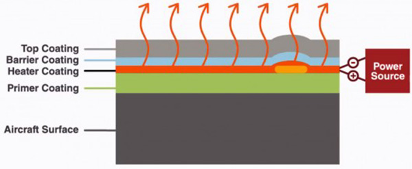

İlk olarak nsansız hava araçları için tasarlanmış olmasına rağmen standart yolcu uçaklarına da uygulanabilen HeatCoat kaplaması, uçak kanatları üzerine 4 farklı katman halinde istenirse boya, istenirse de laminat levha halinde uygulanabiliyor. Alttan ilk ve üstten iki katmanı koruma amaçlı tasarlanan kaplama, karbon nanotüp tabanlı ısıtma katmanıyla ise uygulanan elektriksel güç doğrultusunda ısıtma sağlayarak kanat üstü buzlanmayı engelleyebiliyor / çözebiliyor.
