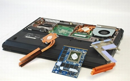

Başta profesyonel kullanıcılar olmak üzere yüksek performanslı dizüstü bilgisayar ihtiyacı duyanlar için özelleştirilmiş sistemler hazırlayan Eurocom, hem AMD hem de Nvidia'nın en güçlü mobil GPU çözümlerini test etti. AMD'nin Radeon HD 6970M modeliyle birlikte Nvidia'nın GeForce GTX 485M, 470M, ve 460M çözümlerini kapsayan çalışma, mobil ekran kartlarının geldiği noktayı da gözler önüne seriyor. Tüm kartlar için ortak platform kullanan Eurocom, testlerini Intel'in Sandy Bridge platformunu temel alan ve şu an dünyanın en hızlı mobil işlemcisi unvanına sahip olan dört çekirdekli Core i7-2920XM işlemcisini kullanan Racer isimli sistemi üzerinde yaptığını belirtti.
Detaylı test sonuçlarına geçmeden önce kullanılan sistemin detaylarına kısa göz atmak gerekirse;

Testlerde kullanılan uygulama sayısı sınırlı olmakla birlikte mevcut sonuçlara göre Nvidia'nın GeForce GTX 485M çözümünün, biraz daha yüksek güç tüketim değeriyle birlikte 3DMark 11 haricindeki tüm testleri önde tamamladığını görüyoruz. Tabi bu noktada AMD cephesinde maliyet ve güç tüketim avantajları öne çıkarken, Nvidia ise Optimus teknolojisine dikkat çekiyor. Bilindiği üzere Optimus teknolojisi ile harici ekran kartına ihtiyaç duyulmadığı durumlarda, sistem otomatik olarak işlemciye entegre grafik birimine geçiş yapıyor ve bu sayede daha fazla güç tasarrufu yapılabiliyor. Benzer bir teknolojiyi AMD'de geliştiriyor ve Haziran-Temmuz döneminde lanse etmesi bekleniyor.
