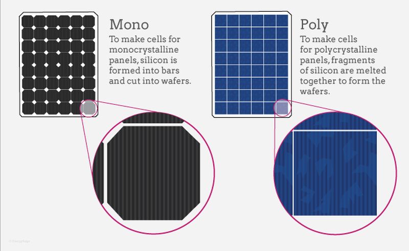

Polikristalin güneş panelleri yüzde 15 - 16.5 verimlilik sunarken, monokristalin (tek kristalli) güneş panellerinde bu oran yüzde 18 - 22'ye yükseliyor. Ancak polikristalin güneş panelleri monokristalin panellerden daha hesaplı olduğu için genelde polikristalin paneller tercih ediliyor.
