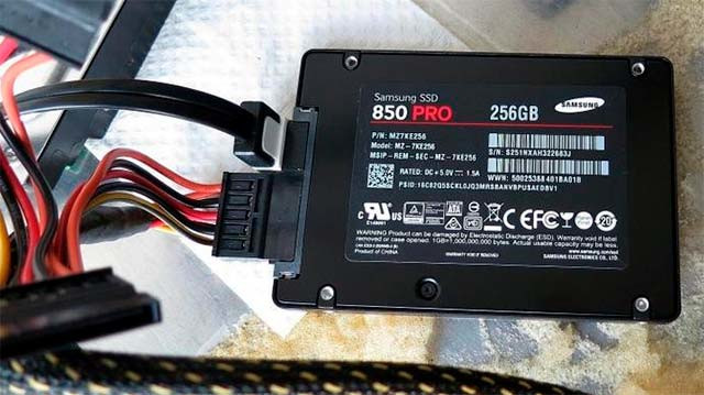

Bu kadar detay sonrasında gelelim haberimizin konusu olan gelişmeye. Yapılan yeni bir teste göre, Samsung'un 850 Pro serisi SSD modeli rekor yazma ömrüyle yakalanması pek kolay olmayan bir başarıya imza attı. Testi yapan c't mecmuası OCZ'nin TR150 SSD modelinden iki adet, Crucial - ki bu firma Micron'un bir iştirakidir ve Micron da SSD tarafında Intel ortak ar-ge çalışmaları da yürütmektedir - BX200'den iki adet, SanDisk Extreme Pro ve SanDisk Ultra II örnekleriyle Samsung'un 750 EVO ve 256GB kapasiteli 850 Pro SSD'lerini kıyasladı.

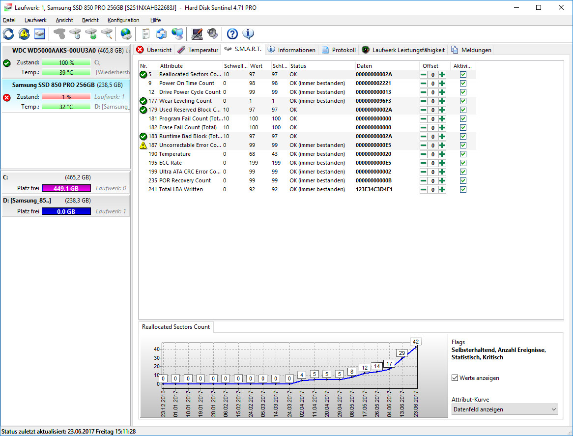

Kimilerinizin aklına, "neden daha yeni SSD modelleri kullanılmamış" sorusu gelebilir belki ama 1 yıla yayılan bir test olduğu için dönemindeki popüler modeller uygun görülmüş. Testin sonucunda Samsung'un iki 850 Pro modelinden biri 9100 Terabyte yani 9.1 Petabyte yazma ömrü sunarak bu alanda rakipsiz bir başarım göstermiş. Üstelik Samsung'un bu SSD için verdiği yazma ömrü garantisi sadece 150 Terabyte olmasına karşın. Aslında hepsi olmasa da SSD'lerin birçoğu, üreticisinin garanti ettiği değerleri geçmeyi başarmış. Genel tabloda ise pek çoğu 200 TB civarı yazma ömrü sunabilmiş. Samsung'a en yakın değerse, NAND üretiminde Toshiba birlikteliği olan SanDisk'in Extreme Pro modeli olmuş, 2200TB ile.
Yalnız dikkatimi çeken bir diğer husus da şu; Evet Samsung 850 Pro SSD'lerden biri rekor 9100 Terabyte yazma ömrünü görmüş ancak diğeri aynı başarıyı sürdürememiş. Dolayısıyla bilmediğimiz bir başka etken yoksa eğer, yarıiletken tarafındaki "verimli yonga etkeni" burada da karşımıza çıkıyor. Yani overclock için seri numarasından veya üretim haftasından ideal işlemciyi bulmak gibi, ileride belki de SSD'ler için de benzer bir metodun peşinden gidecek kullanıcılar. Her halukarda ortaya çıkan bu çılgın yazma ömrü için Samsung'u tebrik etmek gerekiyor, muazzam bir değer gerçekten.
