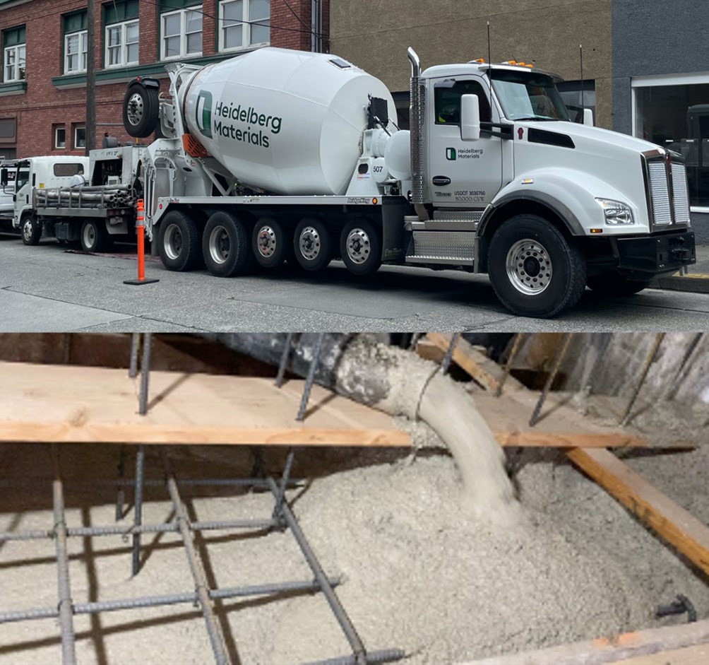

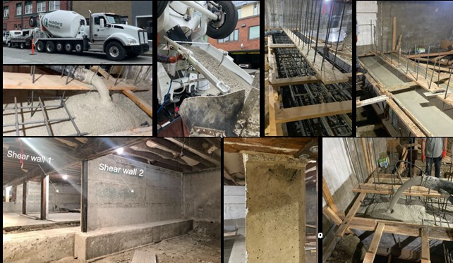

Firma ilk defa geçtiğimiz yaz 60 ton betonu eski bir binanın yenilenmesi sırasında temele ve perde duvarlara döktü. İşlem tamamen normal şekilde yürüdü sadece çimento yerine C-Crete’in hazırladığı bağlayıcı madde kullanıldı.
