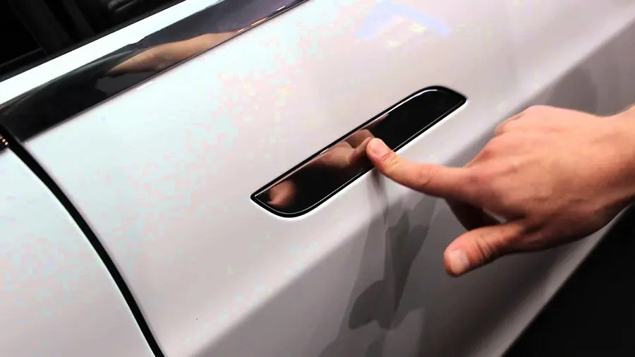

Çin Sanayi ve Bilgi Teknolojileri Bakanlığı (MIIT), yeni nesil gizli kapı kolu tasarımlarına ilişkin güvenlik endişelerini ele almak amacıyla, otomobil kapı kolları için zorunlu ulusal standart taslağını yayımladı. “Otomobil Kapı Kolu Güvenlik Teknik Gereklilikleri” başlıklı taslak, 24 Eylül’de kamuoyuna sunuldu ve 22 Kasım 2025’e kadar görüşe açık olacak.
Bakanlığın açıklama belgesine göre, standartların amacı yeni tip elektrikli gizli kapı kollarını düzenlemek ve ortaya çıkan güvenlik ihtiyaçlarını karşılamak. Bu girişim, güvenlik tabanını oluşturmayı ve üreticileri kapı kolu tasarımını ve araç güvenliğini geliştirmeye yönlendirmeyi hedefliyor.

  • Bagaj kapakları hariç her kapıda mekanik açma işlevine sahip dış kol bulunmalı.
  • Batarya kaynaklı termal olaylarda, çarpışmaya maruz kalmayan yan kapılar, alet kullanılmadan dışarıdan açılabilmeli.
  • Kapı kolu pozisyonundan bağımsız olarak, dış kollar en az 60mmx20mmx25mm el kullanım alanı sağlamalı.
  • Tüm kapılarda, harici alet gerektirmeden açılabilen mekanik iç kollar bulunmalı.
  • Elektrikli iç kollar kullanılıyorsa, yedek mekanik kol zorunlu olacak.
  • İç kollar kolayca tanınabilir, net şekilde görülebilir, kapı kenarından en fazla 300 mm mesafede ve belirlenen oturma pozisyonlarına uygun bölgelerde yer almalı.
