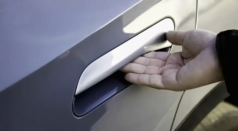

Yeni standart, özellikle kazalar, elektronik sistem arızaları ve batarya kaynaklı termal olaylar sonrası kapıların açılamamasıyla ilgili güvenlik endişelerini hedef alıyor. Buna göre arka bagaj kapağı hariç her kapıda, elektronik sistemler devre dışı kalsa bile çalışabilen mekanik bir dış kapı kolu bulunacak.
Elektrikli kapı kolu sistemlerine sahip araçlarda ise bağımsız bir mekanik bağlantı zorunlu olacak. Bu bağlantının en az 500 Newton kuvvete dayanması ve testler sonrasında kapının açılabilir durumda kalması gerekecek. Böylece kaza sonrası kurtarma ekipleri ve araç içindekiler için erişim garanti altına alınacak.

Çin'in araçlarda gizli kapı kolu yasağı 2027'de yürürlüğe girecek Tam Boyutta Gör
