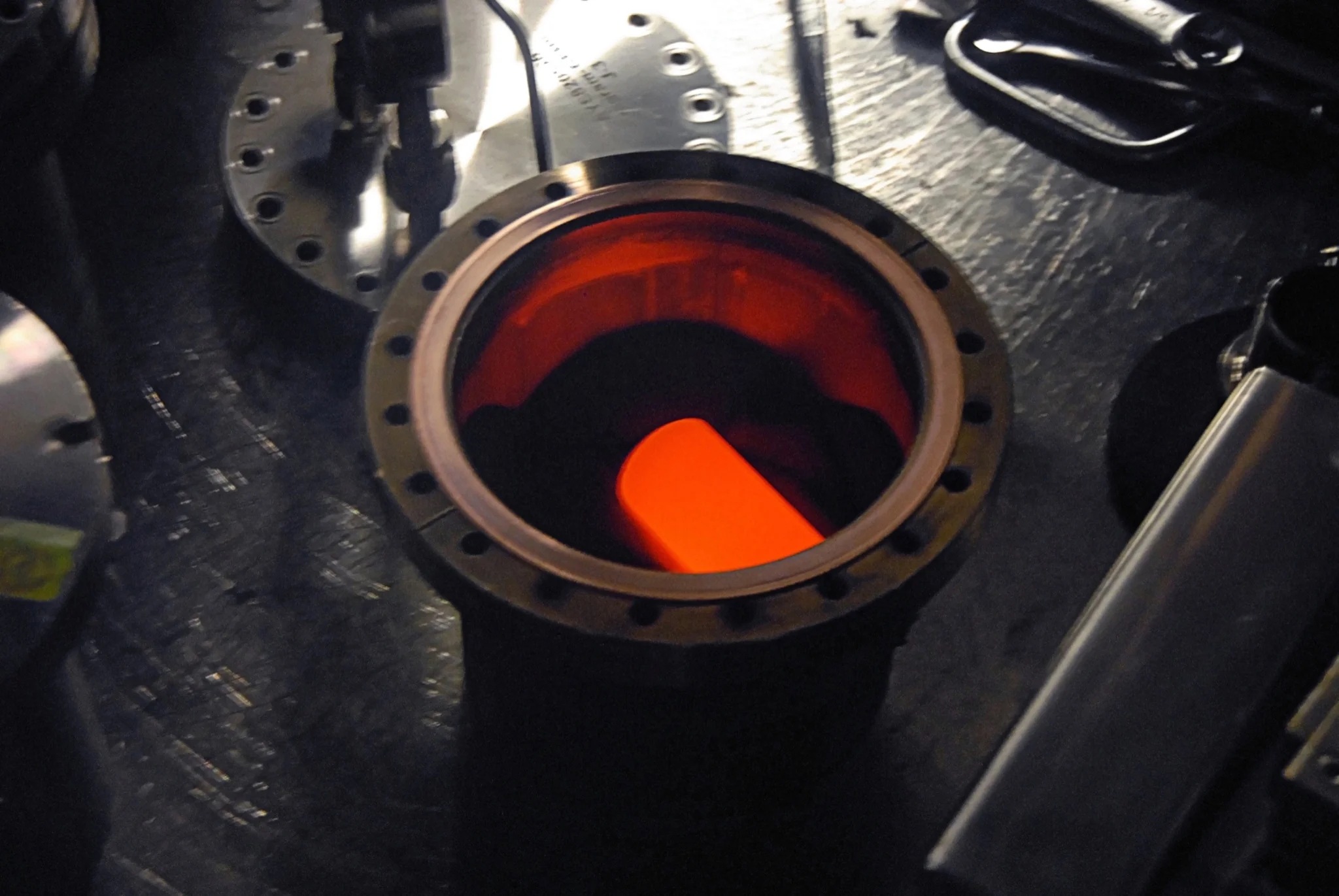

Duman dedektöründeki element, uzay araçlarında devrim yapabilir Tam Boyutta Gör
Plütonyum-238’in 88 yıllık yarı ömrü sayesinde Voyager’ın her bir RTG’si ilk yıllarda yaklaşık 470 watt üretiyordu. Bugün bu güç 200 watt’tan biraz fazla. Şimdilik aracın kritik sistemleri için yeterli ancak zamanla kritik sistemler de beslenemeyecek.

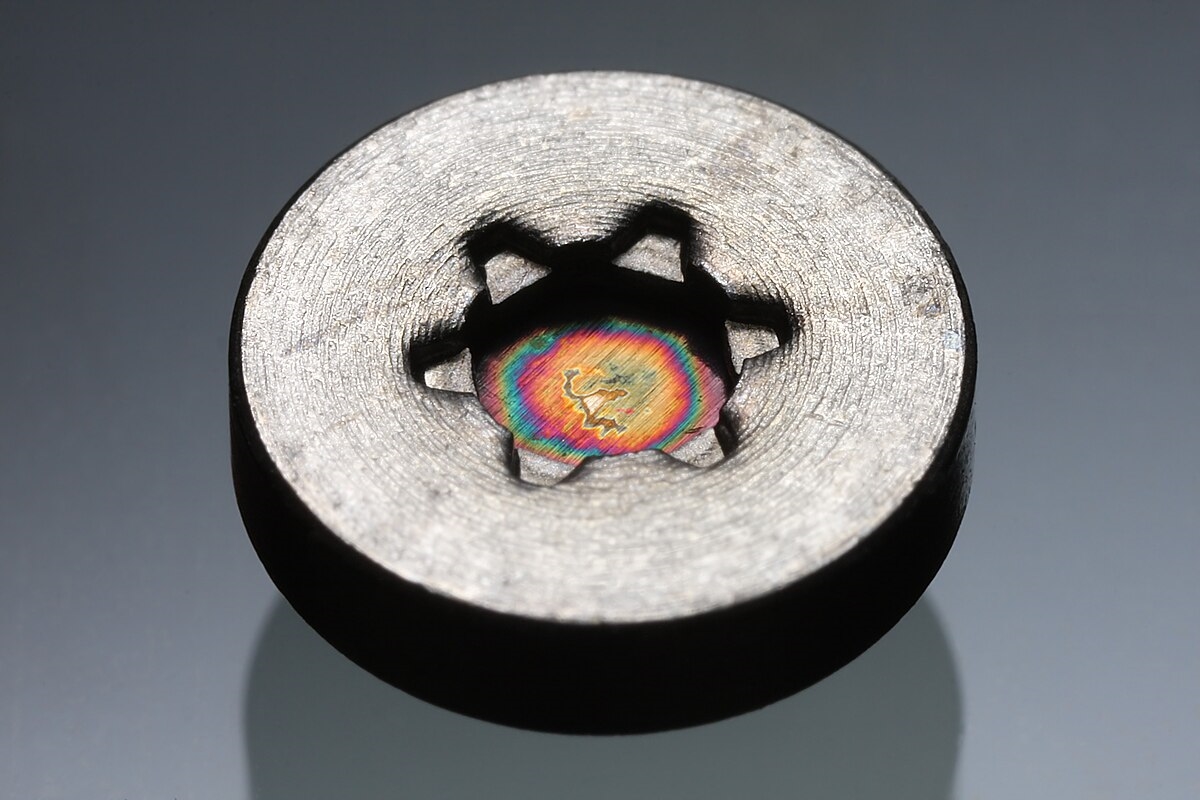

İşte amerikyumun devreye girdiği nokta tam olarak burası. 1944 yılında Manhattan Projesi sırasında ilk kez üretilen amerikyum az bilinen sentetik elementlerden biridir. Uzay için ilgi çekici olan amerikyum-241’in yarı ömrü ise 432 yıl. Bu, plütonyum-238'in beş katı.
Bu, yıldızlararası boşluğa doğru süzülen, yüzyıllar boyunca çalışmasını sürdüren yeni nesil araçlar anlamına geliyor. Ayrıca üretim için yeni reaktör gerekmemesi maliyetleri düşürürken çevresel açıdan da büyük bir avantaj sunuyor. Zira amerikyum-241, nükleer atıkların içinde doğal olarak oluşur, yani zamanla birikiyor. Dolayısıyla Dünya’da oldukça yüksek miktarda amerikyum-241 bulmak mümkün.

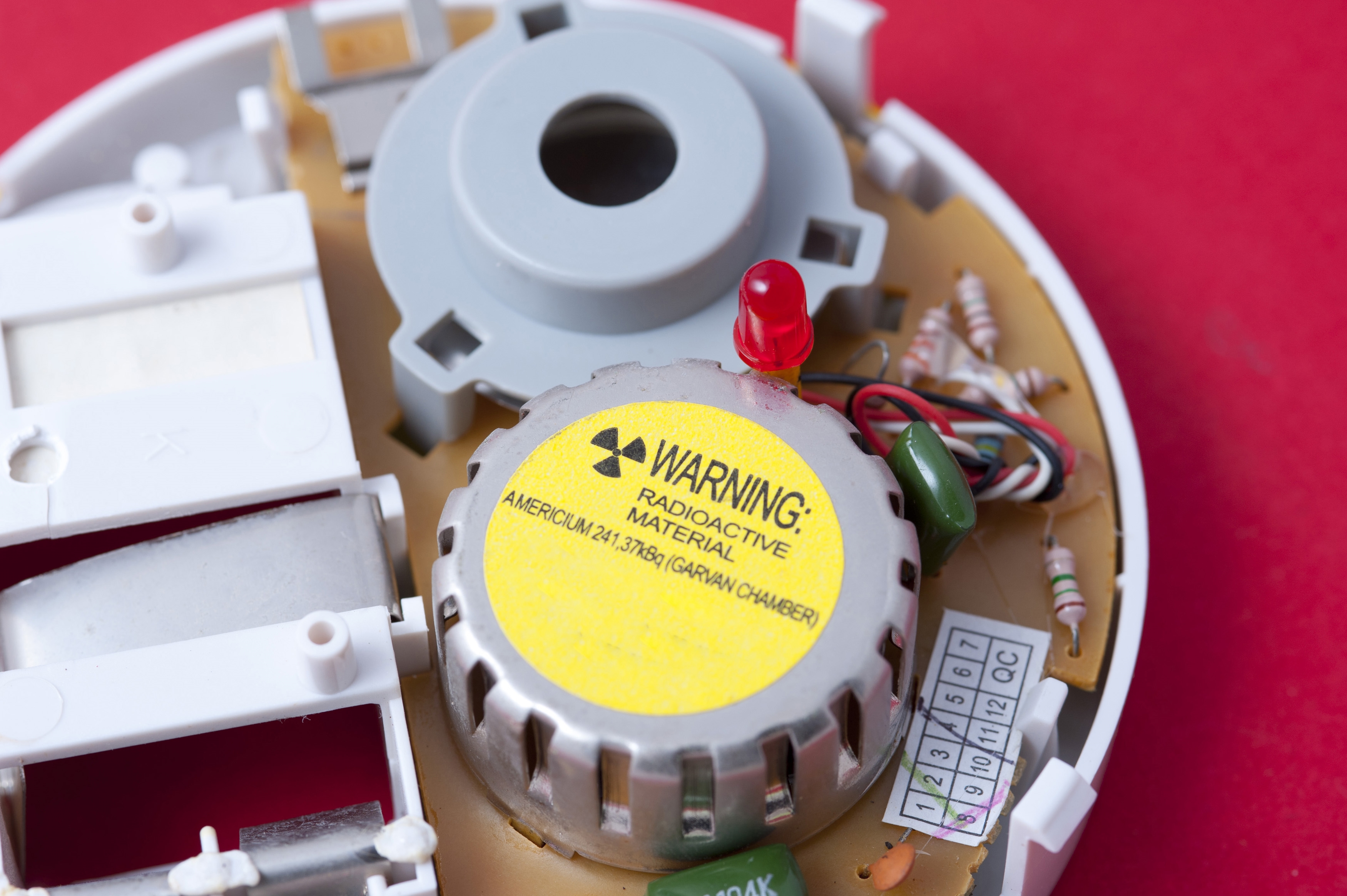

Amerikyum temelli RTG’ler henüz uzayda denenmiş olmasa da laboratuvar testleri umut veriyor. Bu teknoloji olgunlaştıkça derin uzay keşfi yalnızca birkaç ülkenin tekelinden çıkabilir. Plütonyum yüksek güç için, amerikyum ise uzun soluklu keşifler için aynı ekosistemin iki tamamlayıcı parçası haline gelebilir. İlginç bir ironi ise laboratuvarlarda geliştirilen bu uzun ömürlü uzay yakıtının aslında günlük yaşamda da karşımıza çıkması. Zira iyonize duman dedektörlerinde kullanılan küçük radyoaktif kaynak da amerikyum-241’in ta kendisi.
