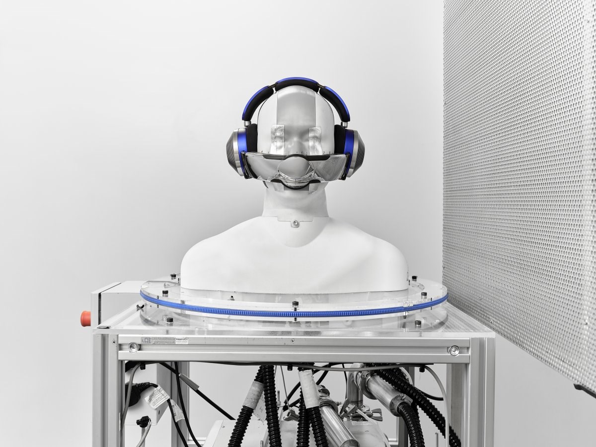

Dünyadaki her insanın kafası birbirinden farklıdır. Dyson'ın ilk giyilebilir ürününde, Dyson mühendisleri konforu yeni bir yöntem geliştirerek düşünmek zorundaydı. Kafa ve yüz geometrilerine ilişkin ayrıntılı araştırma, mühendislerin Dyson Zone hava temizleyici kulaklığın farklı kafalarda nasıl duracağını ve farklı kafalarda nasıl performans göstereceğini ölçebileceği anlamına geliyordu. Kafa bandının kelepçe kuvveti, vizörün geometrisi ve malzemeleri, makinenin ayarlanabilirliği ve daha fazlası bu araştırma sürecinde yer aldı.
