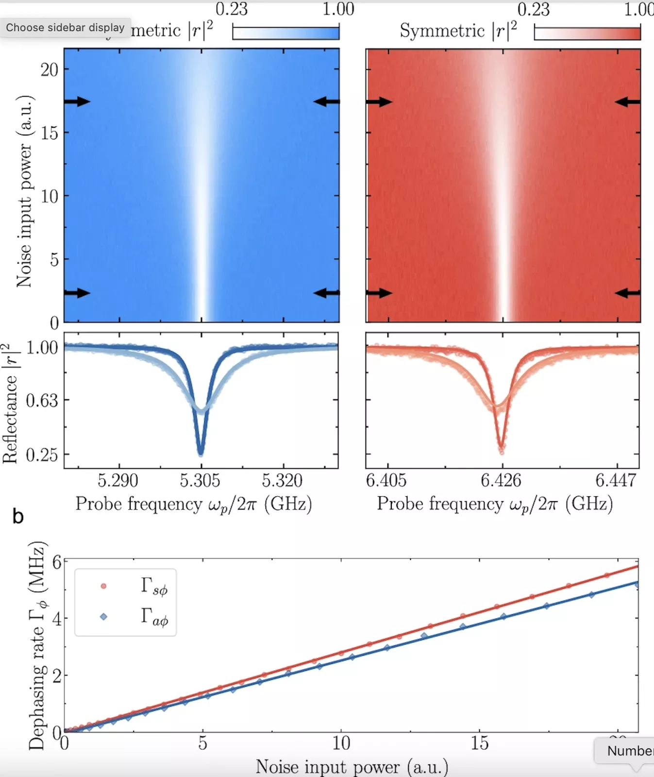

Araştırmacılar üçüncü bir kanal üzerinden sisteme belirli bir frekans bandında rastgele sinyal dalgalanmaları enjekte ettiğinde, bu gürültü ısı taşınımını başlatan ve düzenleyen bir anahtar işlevi görüyor. Gürültünün spektrumu bilinçli şekilde şekillendirildiğinde, attowatt mertebesinde ısı akımları hem ölçülebiliyor hem de kontrol edilebiliyor.
