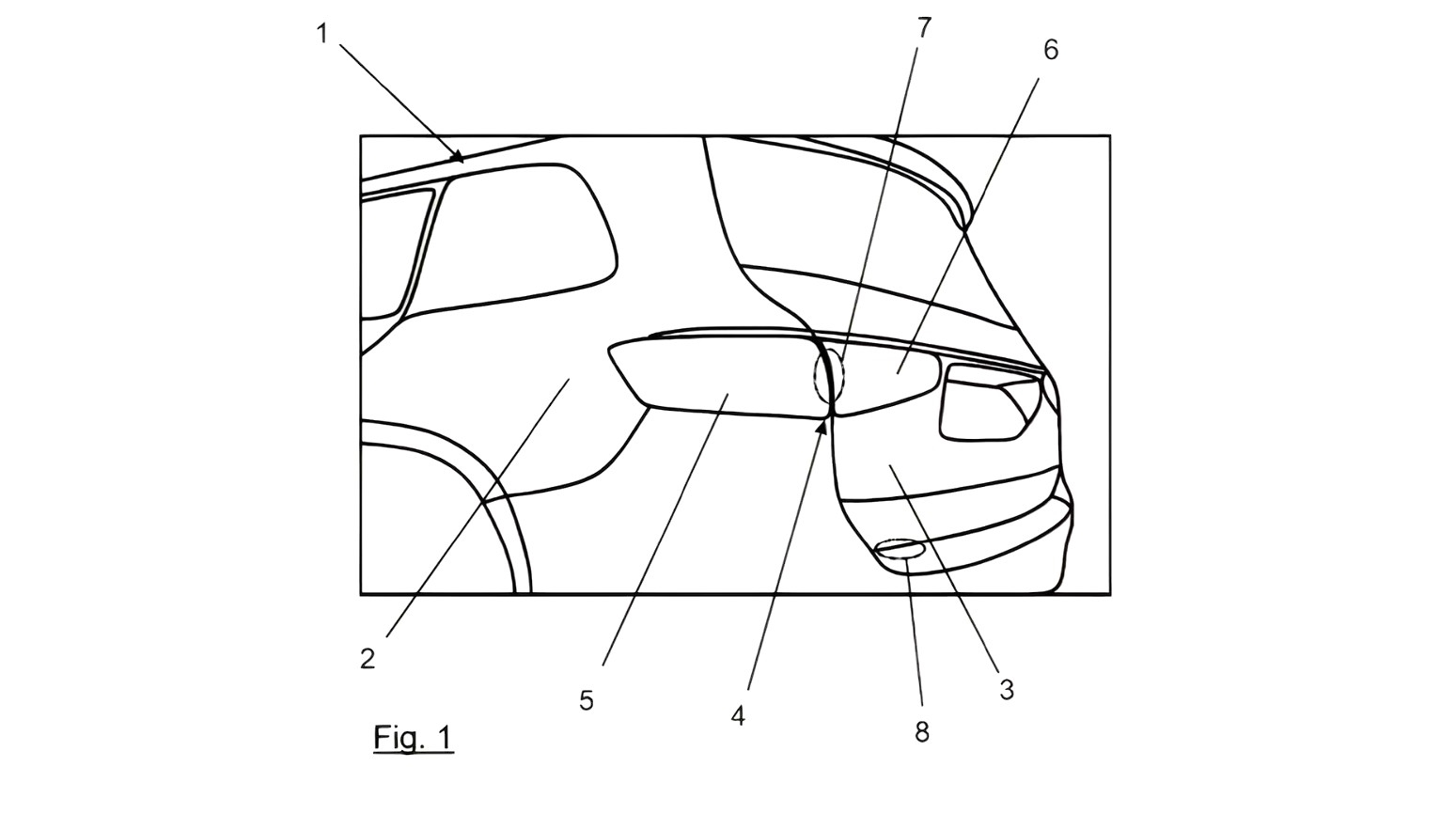

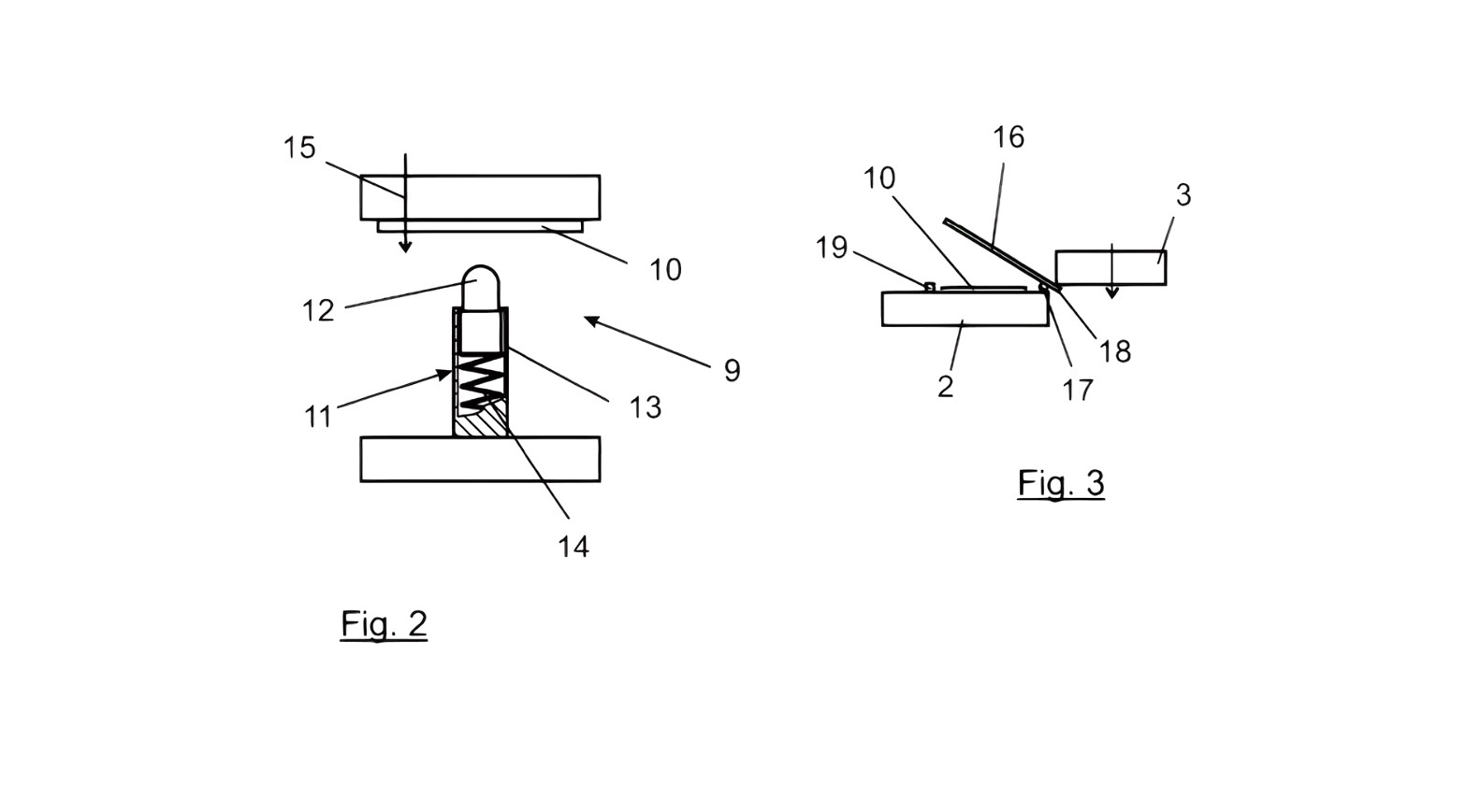

Mercedes’in Almanya’daki patent ofisine yaptığı başvuruda, bagaj kapağı gibi hareketli parçalara yerleştirilen yaylı temaslı anahtar yer alıyor. Bu sistemde elektrik, klasik kablolar yerine fiziksel temas noktaları üzerinden arka lambalara iletiliyor.
Özellikle stop lambalarının bir kısmının bagaj kapağına entegre edildiği araçlarda, kabloların menteşe bölgelerinden geçmesi gerekiyor. Bu nedenle esnek kablo kılıfları kullanılıyor. Ancak bu kılıflar hem maliyeti artırıyor hem de zamanla arıza riski oluşturuyor. Mercedes’in önerdiği bu yeni sistem, söz konusu kablo ihtiyacını büyük ölçüde ortadan kaldırmayı amaçlıyor.
Patent görsellerinde, bagaj kapağı açıldığında stop lambaları ikiye ayrılan Mercedes GLS’ye benzeyen bir arka tasarım dikkat çekiyor. Bu yapı sayesinde, lambanın dış bölümünden iç kısımlarına enerji, yaylı temaslı anahtar aracılığıyla aktarılabiliyor. Böylece uzun ve hareketli kablolara gerek kalmadan daha kısa ve sade bir elektrik bağlantısı sağlanabiliyor.

Yaylı temas noktaları aslında yeni bir teknoloji değil ve uzun yıllardır farklı sektörlerde kullanılıyor. Ancak otomotiv dünyasında pek yaygın değil. Buna rağmen sistem, az da olsa ağırlık tasarrufu sağlaması ve kablo karmaşasını azaltması açısından önemli avantajlar sunuyor.
En büyük soru işareti ise dayanıklılık. Bagaj kapakları toz, çamur ve kötü hava koşullarına en çok maruz kalan bölgeler arasında yer alıyor. Bu nedenle temas noktalarının uzun vadede sorunsuz çalışabilmesi için iyi korunması ve kendini temizleyebilen bir yapıya sahip olması gerekiyor. Aksi halde basit bir kir tabakası bile sistemin çalışmasını engelleyebilir.
