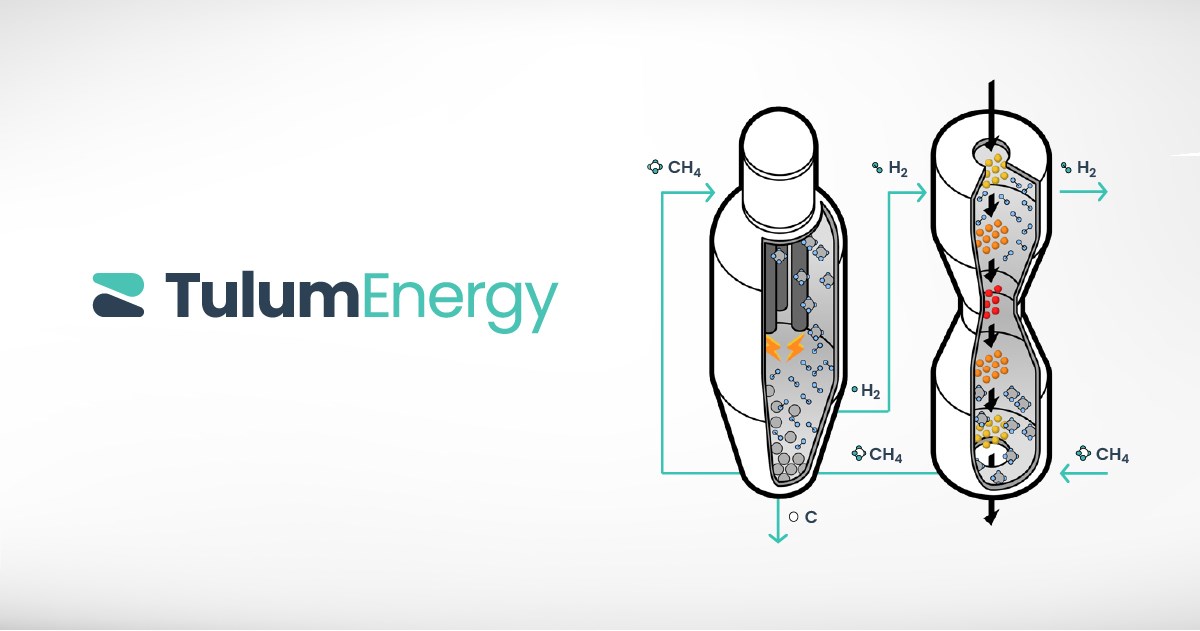

Piroliz teknolojisi günümüzde başka girişimlerin de ilgi alanında. Modern Hydrogen, Molten Industries ve Monolith gibi rakipler, metanı oksijensiz ortamda parçalayarak karbon dioksit salmadan hidrojen elde etmeye çalışıyor. Ancak bu süreçte genellikle pahalı katalizörler gerekiyor.
Tulum’un farkı, bu reaksiyonu tetiklemek için herhangi bir katalizöre ihtiyaç duymaması. Şirketin, modifiye edilmiş bir elektrik ark ocağını kullanması da süreci hem uygun maliyetli hem de ölçeklenebilir kılıyor. Yaygın yöntem olan buharlı metan reformu büyük miktarda karbon dioksit salımı yaratırken, piroliz bu sorunu ortadan kaldırıyor. Süreç, oksijen olmadan gerçekleştiğinden sadece hidrojen ve katı karbon ortaya çıkıyor.

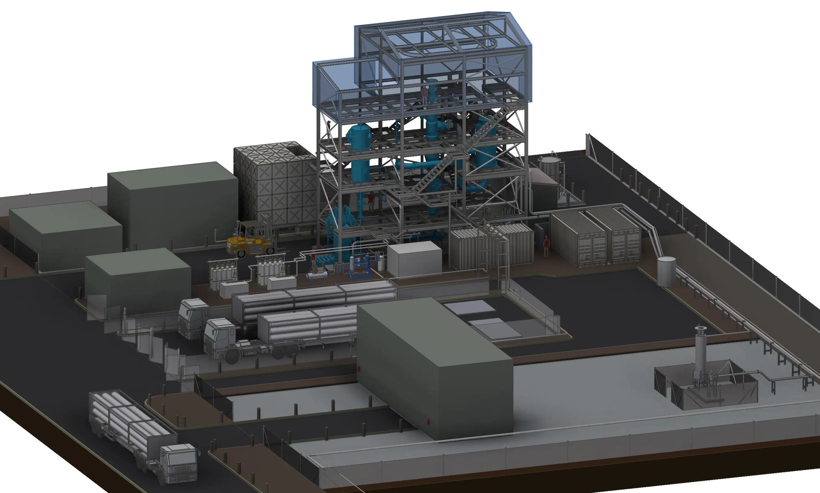

Şirket, TDK Ventures ve CDP Venture Capital öncülüğünde yürütülen ve fazla talep gören ilk yatırım turunda 27 milyon dolar fon toplamayı da başardı. Toplanan yatırımla Tulum, Meksika’da bir pilot tesis kurmayı ve bu tesisi Techint’in mevcut çelik fabrikalarından biriyle entegre etmeyi planlıyor. Süreç başarılı olursa, çelik fabrikası ihtiyacı olan hidrojen ve karbonu doğrudan Tulum’dan temin edebilecek.
Girişim, ticari ölçekte günlük 200 ton hidrojen ve 600 ton karbon üretimi hedefliyor. ABD'deki uygun doğalgaz ve elektrik fiyatları sayesinde, 1 kilogram hidrojenin yaklaşık 1,50 dolara mal edilmesi bekleniyor. Bu rakam, bugün doğal gazdan üretilen hidrojenin sadece 50 sent üzerinde ancak yeşil hidrojen yöntemlerine göre oldukça rekabetçi.
