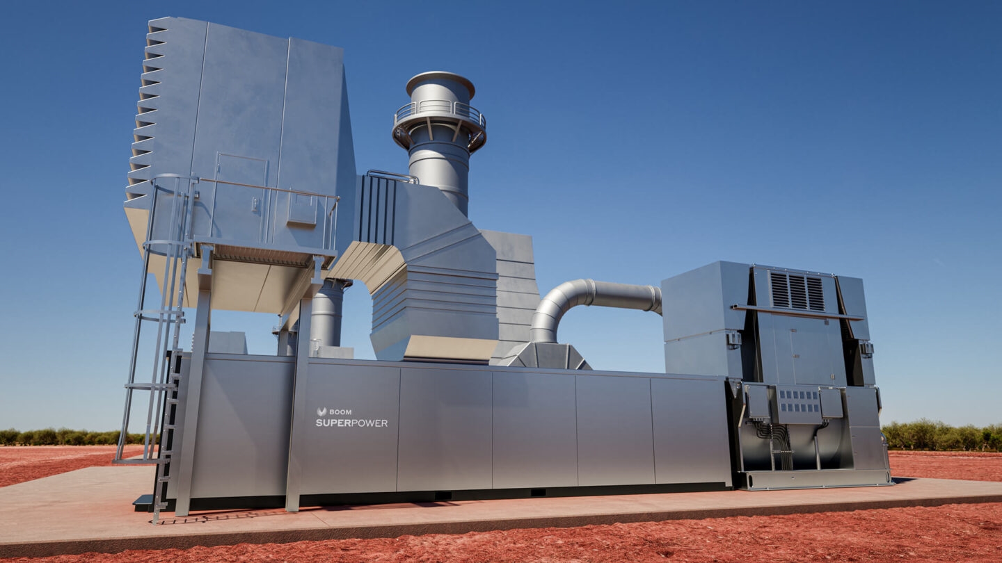

Boom Supersonic, Symphony motorunu temel alan 42 MW’lık Superpower türbinini tanıttı. Türbinin yapay zeka veri merkezlerinin artan enerji ihtiyacını karşılayacağı açıklandı.
Süpersonik jet motoru AI veri merkezleri için yeniden tasarlandı Tam Boyutta Gör

Boom’un çözümü Symphony motorunu doğal gaz veya acil durumlarda dizel yakıtla çalışabilen bir türbojeneratör dönüştürmek oldu. Superpower adı verilen bu yeni motor, Symphony ile yüzde 80 bileşen ortaklığına sahip. Temel fark, itiş sağlayan turbofan yerine ek kompresör kademelerinin kullanılması ve elektrik üretimi için serbest bir güç türbininin eklenmiş olması.
Superpower, soğutma gerektirmeden 43 °C’ye kadar ortam sıcaklıklarında çalışabiliyor. CEO ve kurucu Blake Scholl, geleneksel türbinlerin bu sıcaklıkta yüzde 20-30 verim kaybettiğini ancak Superpower’ın tam kapasite çalışabildiğini söylüyor.
Bir nakliye konteyneri boyutunda olan Superpower, 42 MW güç üretebiliyor. Kurulum süresinin temel hazırlıkların ardından yaklaşık iki hafta sürdüğü belirtiliyor. Şirket, AI altyapı firması Crusoe’dan gelen 29 Superpower siparişiyle 1,21 GW enerji üretimi sağlayacağını duyurdu. Boom, 2030 yılına kadar yıllık 4 GW kapasite üretmeyi hedefliyor.
