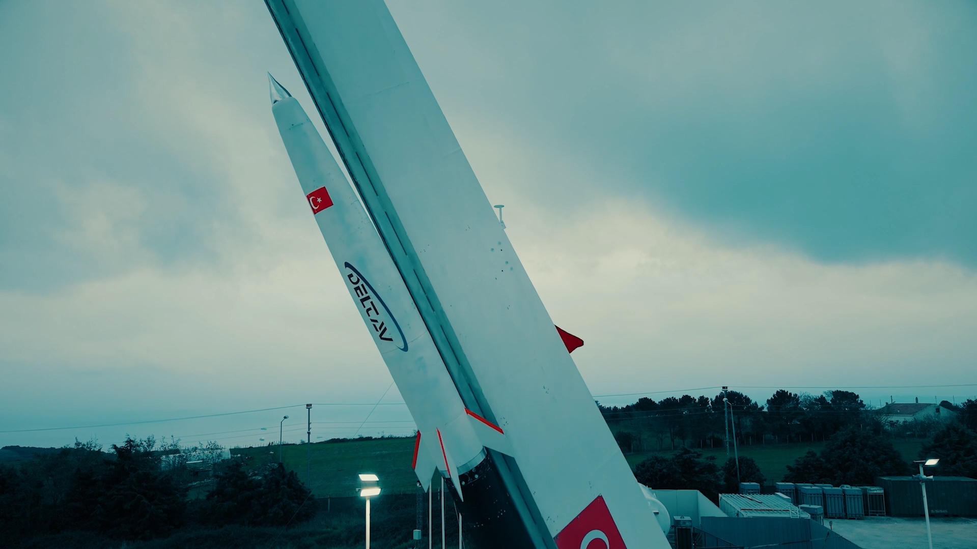

DeltaV’den Türkiye’de bir ilk: Ramjet motoru havada ateşlendi Tam Boyutta Gör
Savunma Sanayii Başkanlığı’nın desteğiyle geliştirilen özgün ramjet motoru, gerçekleştirilen son test kapsamında havada ilk kez başarıyla ateşlendi. DeltaV Uzay mühendislerinin yürüttüğü çalışma, yerli itki sistemleri açısından kritik öneme sahip.

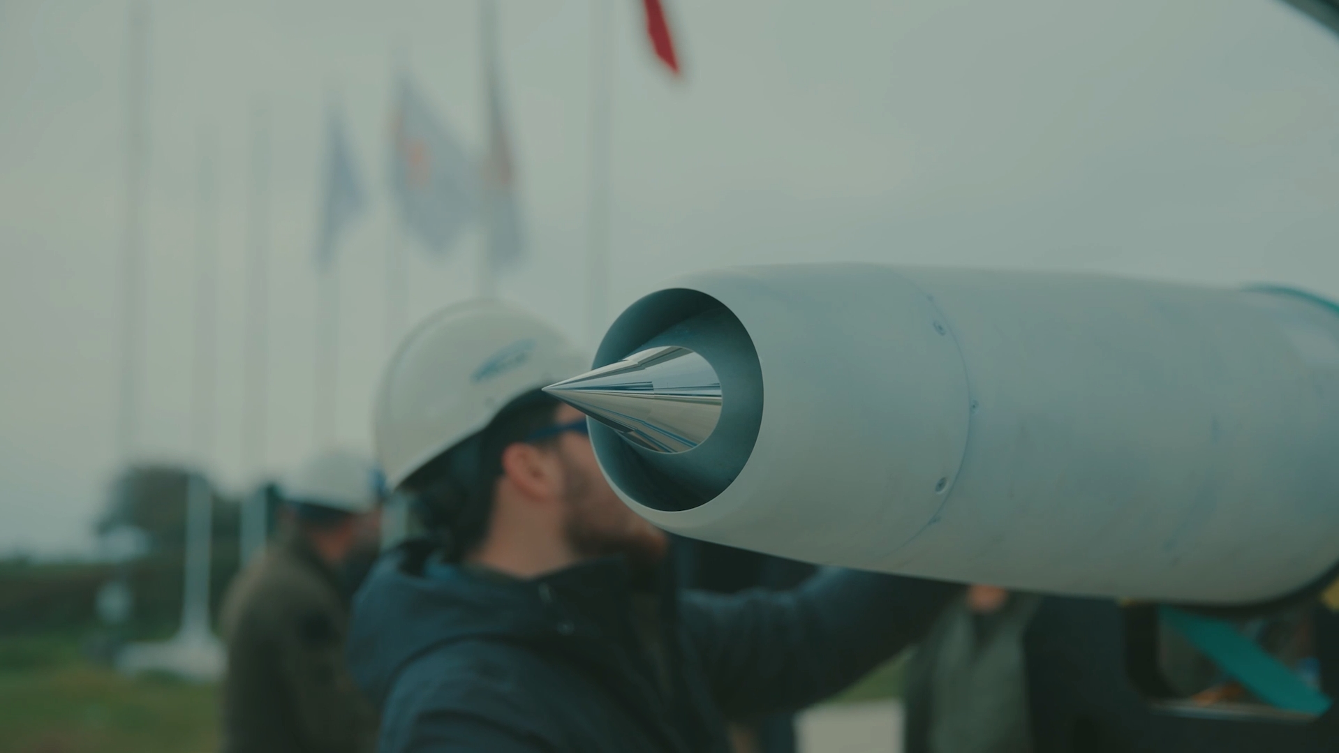

Cumhurbaşkanlığı Savunma Sanayii Başkanı Haluk Görgün, test sonrası yaptığı açıklamada, ramjet motorunun yerli imkânlarla geliştirilmesinin Türkiye’nin kritik teknolojilerde bağımsızlık hedefi açısından taşıdığı öneme dikkat çekti. Görgün, Sinop Test Merkezi’nde yürütülen ramjet itki sistemi çalışmalarının planlı şekilde sürdüğünü söyledi.
