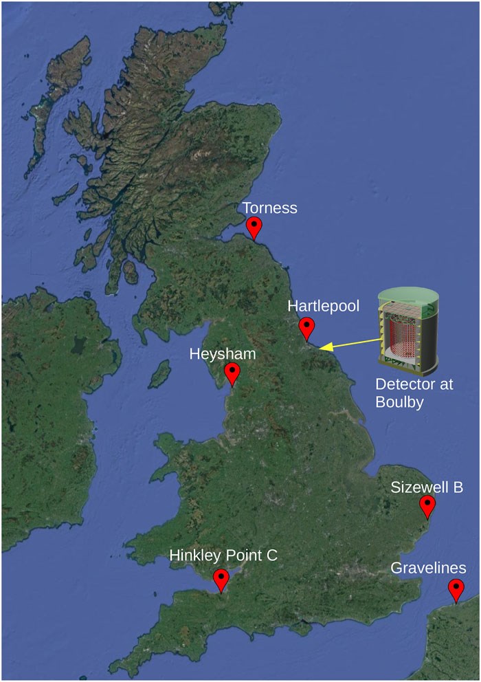

Wilson, bu tür dedektörlerde ışığı tespit etmek için kullanılan bileşenlerin 1000 ila 2000 V aralığında olmasının gerektiğini ve bunlardan 4000'den fazlasının üretilmesi gerektiğini belirtiyor. Ekip ayrıca, Kuzey İngiltere'de bir tane dedektörün inşa edilmesini ve böylece İngiltere'nin tüm reaktörlerinden ve hatta Fransa'dakilerden antinötrinoları tespit edebilmesini öneriyor.
