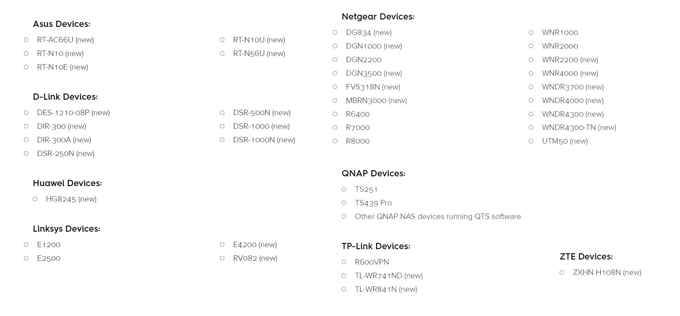

Bir açık olmadığı için üreticilerin bunu fark ederek yama yayınlaması çok zor. Araştırmacılar yazılımdan etkilenen yönlendiricilerin listesini hazırlamış. Bu listede sizin cihazınız da varsa ilk önce gücü keserek reset atmak, gerekirse fabrika ayarlarına dönmek tavsiye ediliyor. Ayrıca yönetici şifrelerinizi de değiştirin.
