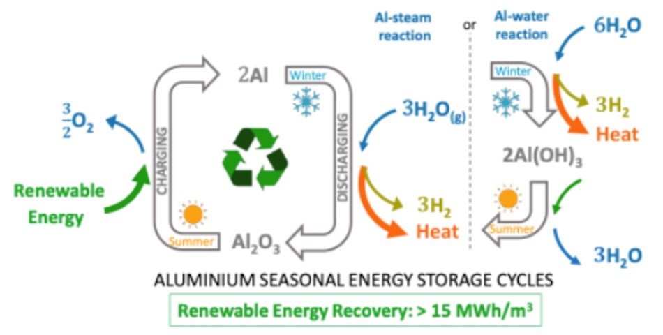

Yapabileceğimiz şeylerden biri güneşin ve rüzgarın şebekenin ihtiyacından fazla üretim yaptığı zamanlardaki fazla enerjiyi, Alüminyum Oksit kullanarak bu enerjiyi element halindeki alüminyuma çevirmede kullanmak olabilir. Bu şekilde depolanan enerjinin yoğunluğu şaşırtıcı derecede yüksek öyle ki petrolden fazla. Alüminyumda saklanabilen teorik enerji miktarı 24 Mwh/m3 ancak pratikte elde edilebilen miktar 15 Mwh/m3.
Kış boyunca yetecek kadar ısı ve elektrik sağlanacak
Sonuçta bu şekilde element haline dönüştürülen alüminyumlar binalara taşınabilir ve burada kışın tekrar oksit haline döndürülürken ısı ve elektrik sağlayabilir. Üstelik bu süreç içersinde hiç bir karbon emisyonu olmaz. Üstelik şarj edilen sistem deşarj edilmeyi beklerken hiç enerji kaybı yaşamaması.

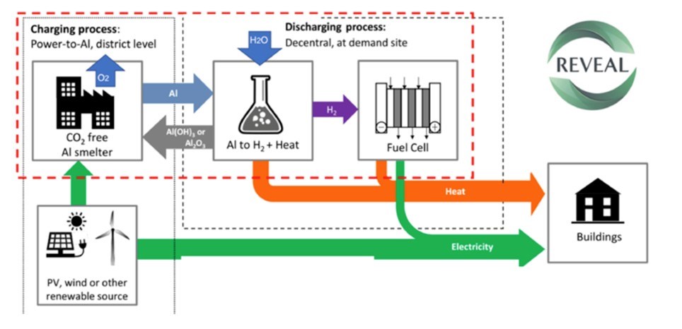

Sistem şu şekilde çalışıyor: Bir tesiste yazın üretilen fazla elektrik enerjisi saf alüminyuma dönüştürülüyor, sonra bu alüminyum binalara dağıtılıyor. Dağıtılan alüminyum özel basınçlı tank ya da soğutma gerektirmiyor. Zamanı geldiğinde ise ısınma için sıcak su ve elektrik üretmek için kullanılıyor. Isınma sezonu sonunda tekrar oksitlenen alüminyum dönüşüm için yendiden tesise gönderiliyor.
Alüminyum ile binalara sezonluk enerji depolama şansı geliyor Tam Boyutta Gör
Kimyasal reaksiyon ise basit merkezi tesiste alüminyum oksit içindeki oksijen ısıtılarak çıkartılıyor. Saf element haline dönen alüminyum sonra su ile karşılaştırıldığında suyun içindeki oksijeni kapmakta, ortama H2 vermekte. Bu hidrojen ise yakıt hücresi ile hem elektriğe hemde ısıya dönüştürülerek ortama su verilir.
