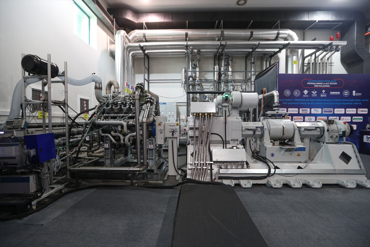

TÜBİTAK’ın Raylı Ulaşım Teknolojileri Enstitüsü TÜBİTAK RUTE, yerli lokomotif motoru geliştirdiğini duyurdu. TÜBİTAK RUTE, TÜRASAŞ, Marmara Üniversitesi ve Sıradışı Mühendislik iş birliğiyle geliştirilen Özgün Motor, Türkiye’de sıfırdan tasarlanması ve lisans haklarının TÜBİTAK’a ait olmasıyla dikkat çekiyor.
1200 beygir gücünde

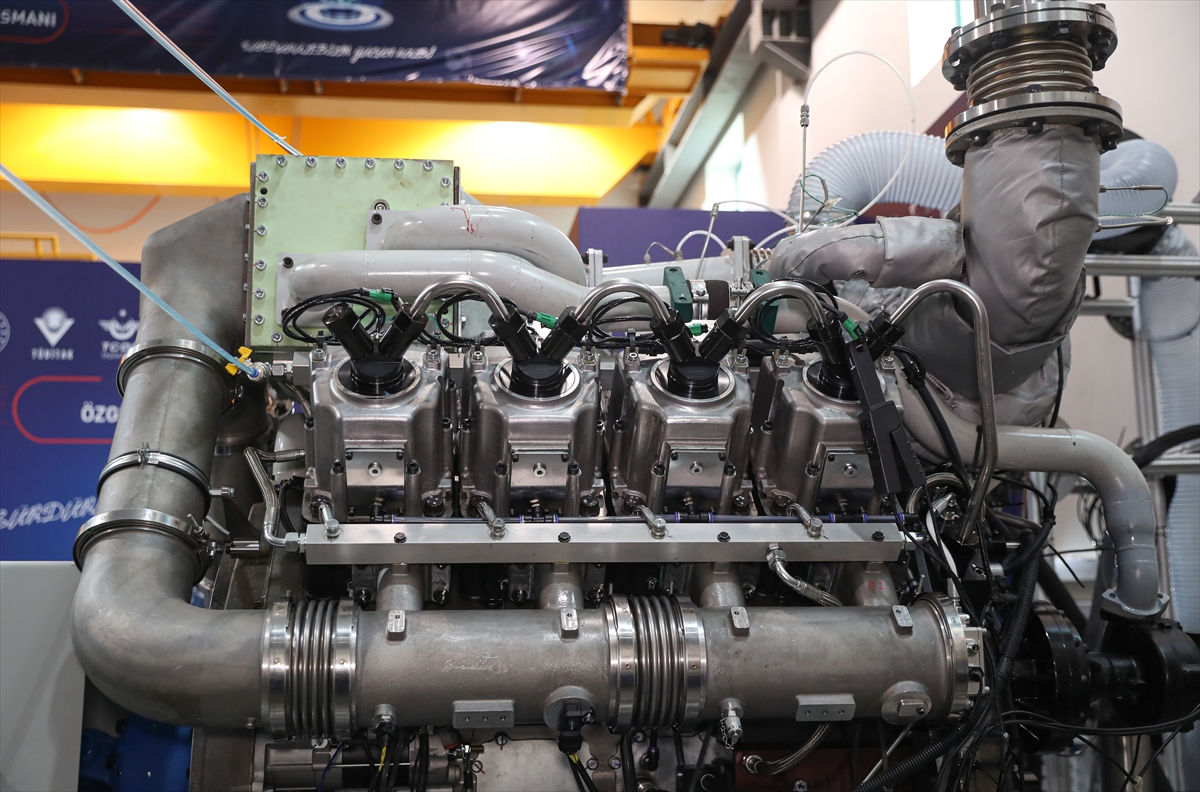

160 Serisi Özgün Motor Ailesi’nin ilk üyesi olan bu içten yanmalı dizel motor, 8 silindire ve 1200 beygir güce sahip.  Motor, maksimum tork noktasında 4,960 newtonmetre (Nm) güç üretirken 200 (gramkilowatsaat) gr/kWsa yakıt tüketimi değeri ile sınıfının en iyileri arasında yer alıyor.Çevreci, verimli ve sürdürülebilir yapısıyla global ölçekteki emisyon limitlerini karışılıyor. Bu sayede başta Avrupa pazarı olmak üzere çeşitli pazarlara satılabilecek.

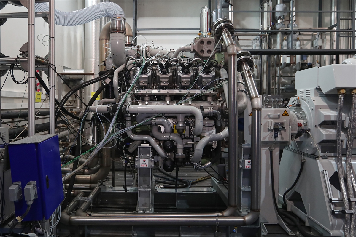

Özgün 8V160B Lokomotif Motoru Özellikleri
  • Maksimum Güç: 1200 HP @1800 dev/dak
  • Maksim Tork: 4960 Nm @1300/1500 dev/dak
  • Maksimum Devir: 2250 dev/dak
  • Silindir Çapı: 160 mm
  • Kurs Boyu 187 mm
  • Yakıt tüketimi: 200 gr/kWh
  • Silindir Sayısı: 8
  • Silindir Hacmi: 3,75 lt
  • Motor Hacmi: 30,1 lt
  • Tipi: 4 Zamanlı V 90 derece
  • Sıkıştırma Oranı: 17
  • En: 1460 mm Boy: 1750 mm Yükseklik: 1550 mm
  • Ağırlık: 4500 kg

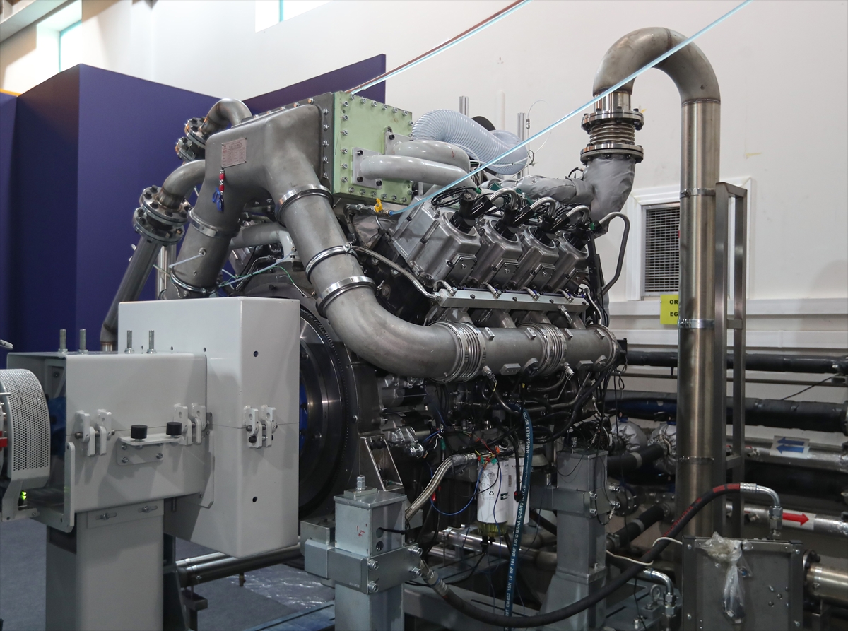

Motor sıfırdan tasarlanarak yüzde 100’ü Türkiye’de geliştirildi. Toplam 3 bin 600 farklı parçası bulunuyor. Bu parçalardan yüzde 90’ı Türkiye’de üretiliyor. Motorun seri üretimi ise TÜRASAŞ tarafından yapılacak.
