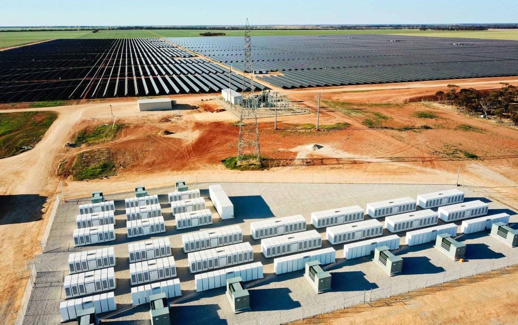

Küresel enerji düşünce kuruluşu Ember'ın yeni raporuna göre bataryalar, dünyanın güneşli bölgelerinde yılın hemen her saatinde güneş enerjisinin uygun fiyatlı elektrik sağlamasına olanak tanıyan fiyat noktasına ulaştı.
7/24 güneş artık hayal değil

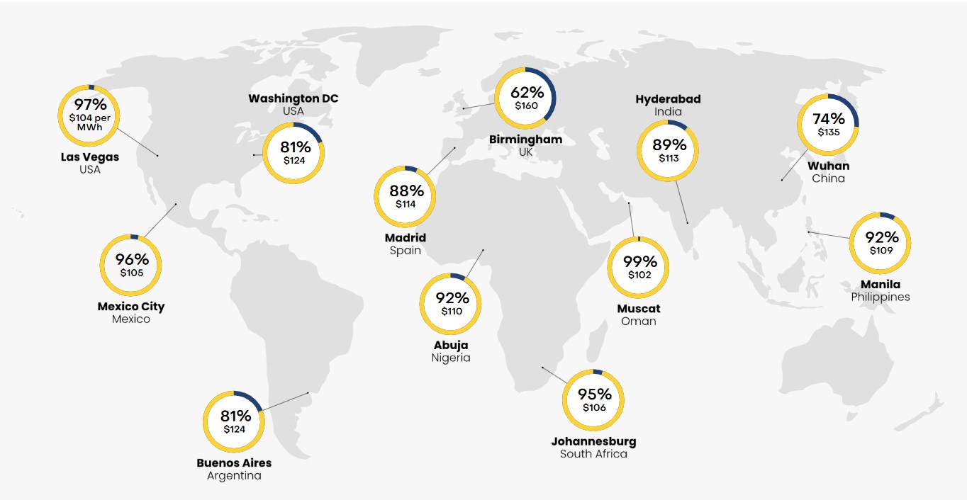

Raporda, 12 şehirdeki saatlik güneşlenme verilerini inceledi. Buna göre örneğin Las Vegas gibi bol güneş alan bölgelerde, 6 gigawatt (GW) gücünde güneş paneliyle birlikte 17 gigawatt-saat (GWh) batarya kullanıldığında neredeyse 24 saat boyunca kesintisiz 1 GW güç sağlanabiliyor. Bu sistemin maliyeti, 2024 yılındaki ortalama güneş paneli ve batarya fiyatlarına göre megawatt-saat (MWh) başına sadece 104 dolar. Bu, bir yıl içinde %22 oranında bir düşüş anlamına geliyor ve birçok bölgede yeni kömür santrallerinin (118 dolar/MWh) ve nükleer santrallerin (182 dolar/MWh) üretiminden daha ucuz.

Ember’den küresel elektrik analisti Kostantsa Rangelova konuyla ilgili şunları söyledi: “Bu, temiz enerji dönüşümünde bir dönüm noktası. Günün her saati güneşten enerji üretmek artık uzak bir hayal değil, ekonomik olarak mümkün hale geldi. Bu durum, veri merkezleri ve üretim tesisleri gibi yüksek enerji tüketen sektörler için büyük fırsatlar yaratıyor.”

Bu sistem tüm elektrik şebekesini tek başına güvence altına almasa da, güneşin bol olduğu yerlerde güneş enerjisinin yükü büyük ölçüde üstlenmesini sağlıyor. Ayrıca bataryalar, mevcut altyapıyı genişletmeye gerek kalmadan, aynı bağlantı noktalarına beş kat daha fazla güneş enerjisi entegrasyonunu mümkün kılıyor.
