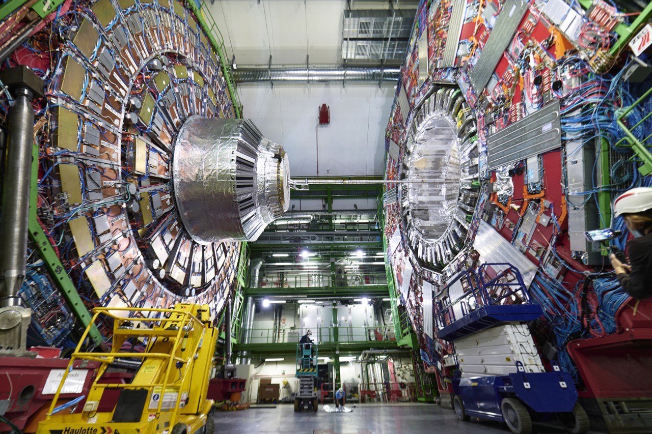

Antimadde, CERN’de yüksek enerjili protonların sabit bir hedefe çarpmasıyla elde ediliyor. Bu çarpışmalar sonucunda oluşan antiprotonlar, doğaları gereği yüksek kinetik enerjiye sahip oluyor. Bu parçacıkların deneylerde kullanılabilmesi için önce yavaşlatılmaları gerekiyor. İşte bu işlem, CERN’deki Antiproton Yavaşlatıcısı tarafından gerçekleştiriliyor. Yavaşlatma işlemi için elektromanyetik alanlar kullanılıyor.
Ancak bu elektromanyetik alanlar, antimaddenin doğrudan inceleneceği deney ortamları için ciddi bir sorun teşkil ediyor. Çünkü antimaddeyi yavaşlatmak ve tutmak için gereken donanımın kendisi, CERN'de manyetik gürültü oluşturuyor. Antimaddeyle yapılmak istenen ölçümlerin birçoğu son derece hassas manyetik koşullar gerektirdiği için, CERN'deki manyetik gürültüyle bunu yapmak mümkün olmuyor.
