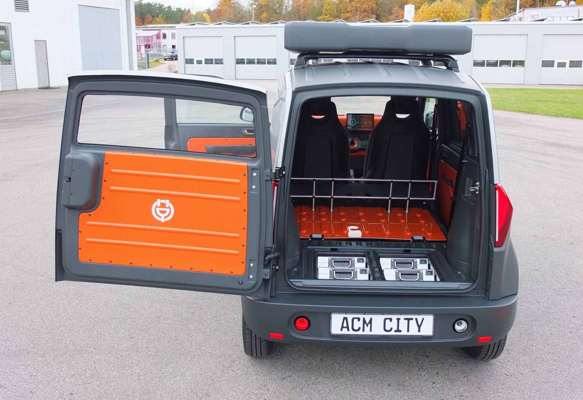

Dünyanın en büyük otomotiv tedarikçilerinden Magna'nın yardımıyla geliştirilen ACM City One, dört kapılı kompakt gövdesi, modüler kabini, ve daha da önemlisi çıkarıp takılabilir batarya konseptiyle dikkat çekiyor.
ACM City One, 3.6 metre uzunluğa, 1.65 metre genişliğe ve 1.67 metre yüksekliğe sahip. Aracın ağırlığı ise 950 kilogram. 25 kW (34 hp) elektrik motoruna sahip olan aracın azami hızı 110 km/s. İlginç olan kısım ise 24 kWsa'lik batarya paketinin bir kısmının değiştirilebilir olması.
Öyle ki bagajın altında kolayca erişilebilen, evrak çantası boyutlarında dört tane modül bulunuyor ve bu modüllerin her biri 2.5 kWsa kapasiteye sahip. Yapılan açıklamaya göre bu modüller çıkarılıp sadece 2-3 dakika içerisinde tamamen dolu olanlarla değiştirilebilecek. Böylece araç, şarja ihtiyaç duymadan daha uzun süre çalışabilecek.
Diyelim ki araçla işiniz bitti ve artık şarj için vaktiniz var. Bu durumda ACM City One'ın batarya paketini tam doluma ulaştırmak için şarj cihazı ile 5 saat, standart priz ile 8 saat şarj etmeniz gerekiyor. Aracın üzerinde daha fazla batarya taşımak için bir portbagaj opsiyon olarak sunuluyor. Böylelikle City One'ın şarj ihtiyacı duymadan gideceği mesafe 240 kilometreden 360 kilometreye yükseliyor.

City One'ın kabinine 4 kişi rahatlıkla sığabiliyor. Bu durumda sunduğu bagaj hacmi 400 litre. Arka koltuklar yatırıldığındaysa bir ticari araca dönüşüyor. Bu noktada ön bölümü kargo alanından ayıran bir metal koruyucu devreye giriyor ve arkadaki alanın hacmi 1450 litreye yükseliyor. Aracın taşıyabileceği maksimum kargo ağırlığı ise 380 kilogram.
