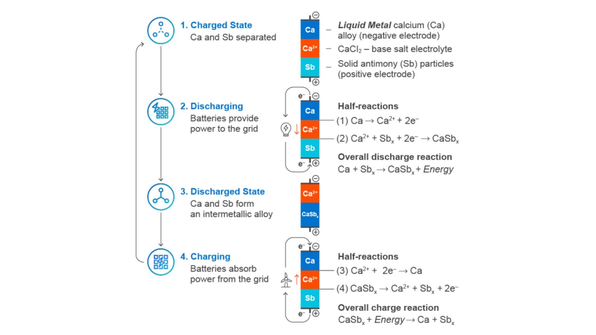

Sıvı metal batarya nasıl çalışıyor?
Devrimsel sıvı metal batarya teknolojisi ticarileşmeye çok yakın Tam Boyutta Gör

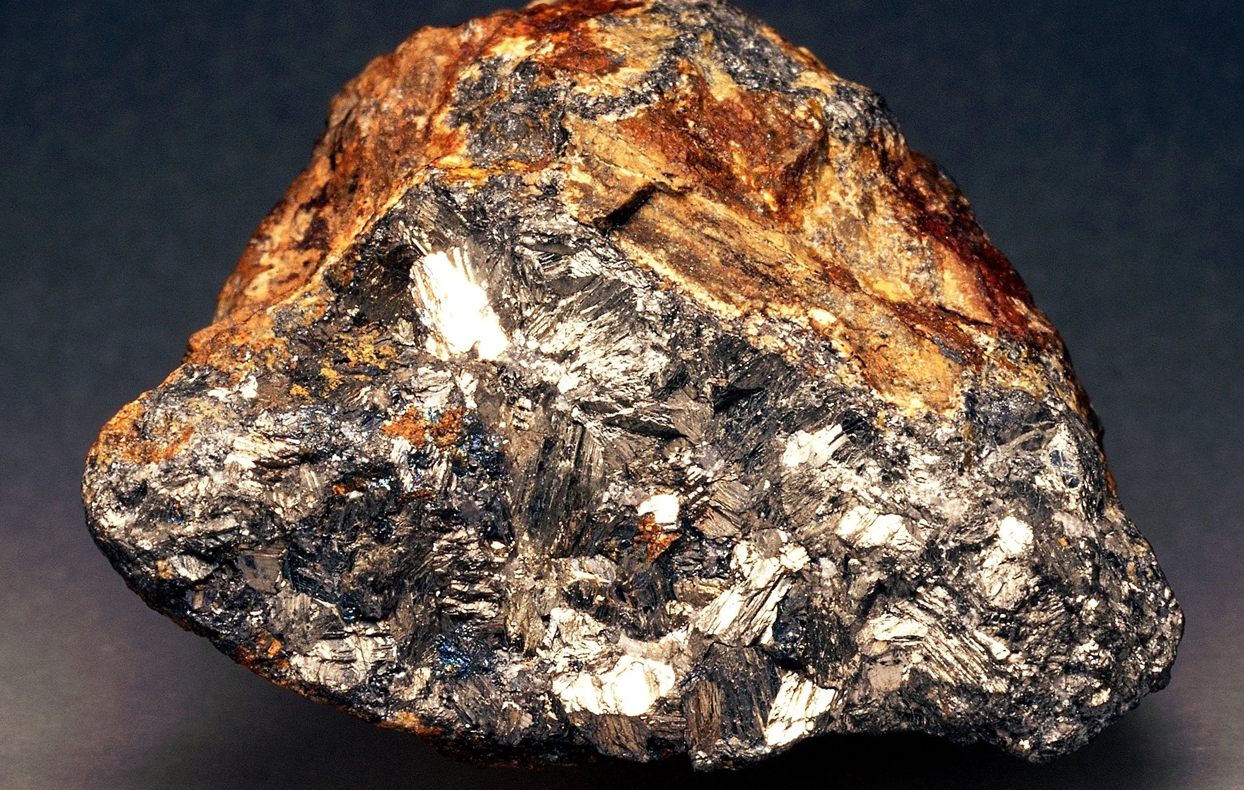

Sıvı metal tasarımı, yoğunluklarındaki farklılıklar nedeniyle birbiri üzerine yığılan üç ayrı sıvı katmanından oluşuyor. En yoğun olanı katot görevi gören erimiş antimon, en hafif olanı ise anot işlevi gören kalsiyum. Aralarındaki boşluğu ise elektrolit görevi gören kalsiyum klorür tuzu çözeltisi dolduruyor. Bu malzemelerin kimyasal avantajları nedeniyle batarya içinde bir hafıza etkisinin oluşmadığı belirtiliyor. Geliştiricilere göre bu batarya, performansta bir düşüş yaşamadan yirmi yıl boyunca etkili bir şekilde çalışabiliyor. Üstelik kullanılan malzemeler de dünya da bolca bulunuyor.
