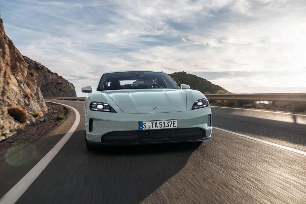

Elektrikli araçlardaki güç değerleri ne kadar gerçeği yansıtıyor? Tam Boyutta Gör
Elektrikli otomobillerde 1.000 beygir gücünü aşan değerler artık şaşırtıcı görünmüyor. Ancak broşürlerde ve tanıtımlarda gördüğümüz bu yüksek rakamlar, aracın bu gücü sürekli olarak üretebildiği anlamına gelmiyor. Özellikle elektrikli araçlarda anlık maksimum güç ile sürdürülebilir güç arasında ciddi fark bulunuyor.
Bu durumun en dikkat çekici örneklerinden biri Porsche Taycan Turbo GT. Porsche, modelin standart güç çıkışını 778 hp olarak açıklıyor. Launch Control devreye alındığında güç 1.019 hp seviyesine yükselirken, maksimum Overboost ile kısa süreliğine 1.093 hp'ye ulaşılabiliyor. Ancak bu en yüksek değer yalnızca yaklaşık iki saniye kullanılabiliyor.
