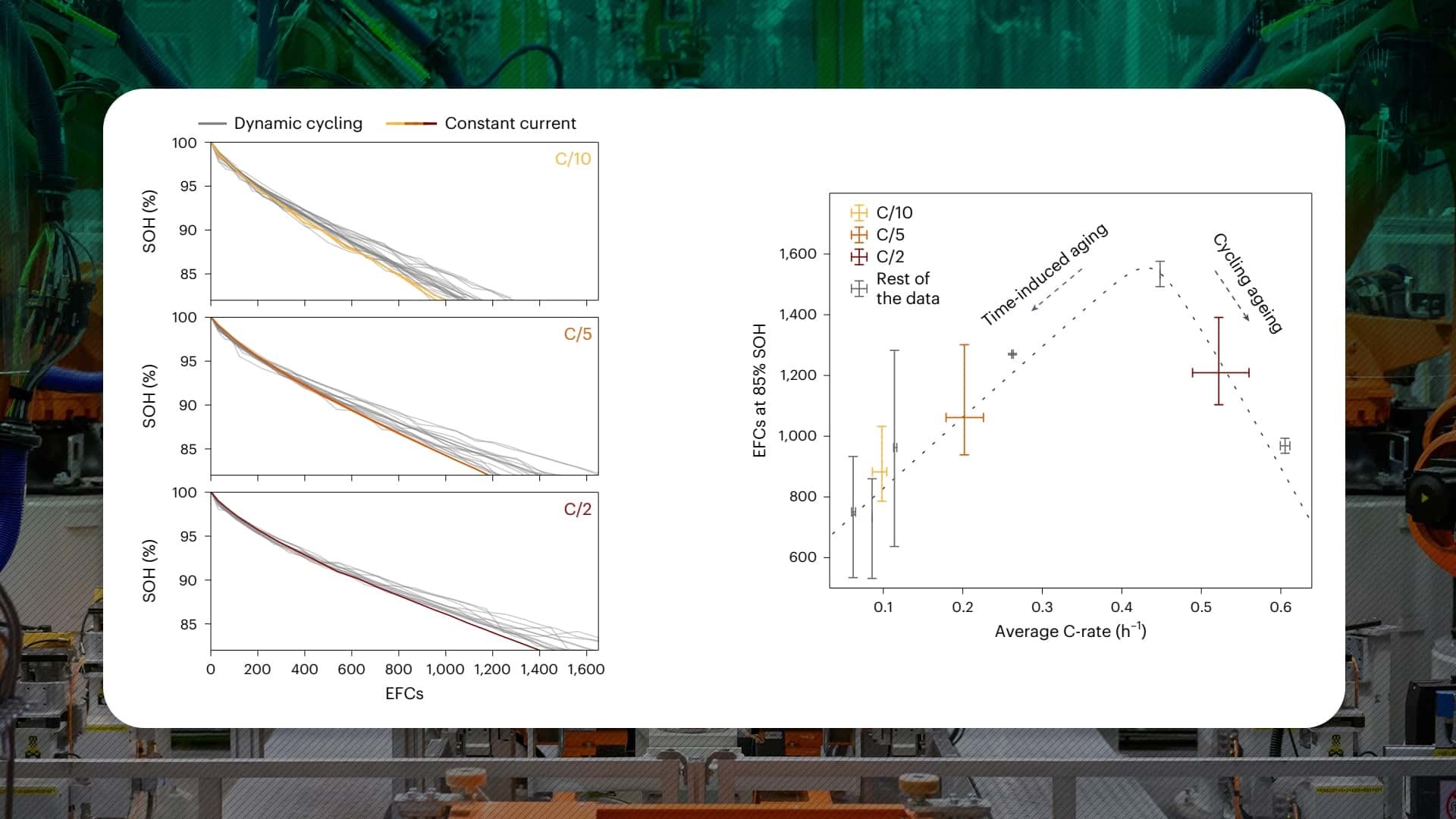

SLAC-Stanford Batarya Merkezi’ndeki bilim insanları, iki yıl boyunca elektrikli araçlar için üretilmiş 92 ticari batarya hücresini test etti. Bu testlerde toplam 47 farklı deşarj döngüsü simüle edildi. Kimi testler yumuşak sürüşleri, kimileri otoyolda sabit hızla gitmeyi, kimileri ise ani hızlanma gibi daha canlı sürüş senaryolarını taklit etti.
Dinamik sürüş ile batarya ömrü %38'e kadar artıyor
Sonuç olarak, şehir içi yavaş trafik, otoyol sürüşü, rejeneratif frenleme ve ara sıra yapılan sert hızlanmaları içeren değişken sürüş tarzlarının batarya sağlığı açısından en iyi senaryo olduğu ortaya çıktı. Araştırma, bu tür sürüşlerin, düz ve sabit otoyol sürüşlerine göre batarya ömrünü %38’e kadar uzattığını ortaya koydu.

Yüksek akım çekildiğinde çevrim ömrünün arttığı tespit edildi
Elektrikli araçları sert kullanmak batarya için faydalı olabilir Tam Boyutta Gör
Araştırmadaki diğer ilginç bulgu, akım arttıkça pilin daha yüksek döngü sayısına ulaşabilmesiydi. Örneğin, C/2 çekiş oranında (2 saatte tam boşalma), dinamik olarak test edilen piller 1600 çevrim ömrüne ulaşırken, sabit akım kullanan piller 1400 çevrime ulaşmakta zorlandı. Daha düşük akım olan C/10'da (10 saatte tam boşalma) ise, dinamik çevrim 1250, sabit çevrim ise 1000 çevrim ömrüne ulaşabildi.
Çalışmada özet olarak şöyle deniyor: “Tüm C oranlarında (C/10, C/5, C/2), sabit akım testleri neredeyse tüm dinamik testlere göre batarya ömrünü %38'e kadar eksik tahmin ediyor. Tipik bir elektrikli araç için bu, yaklaşık 314.000 km ömür farkı anlamına geliyor.”
