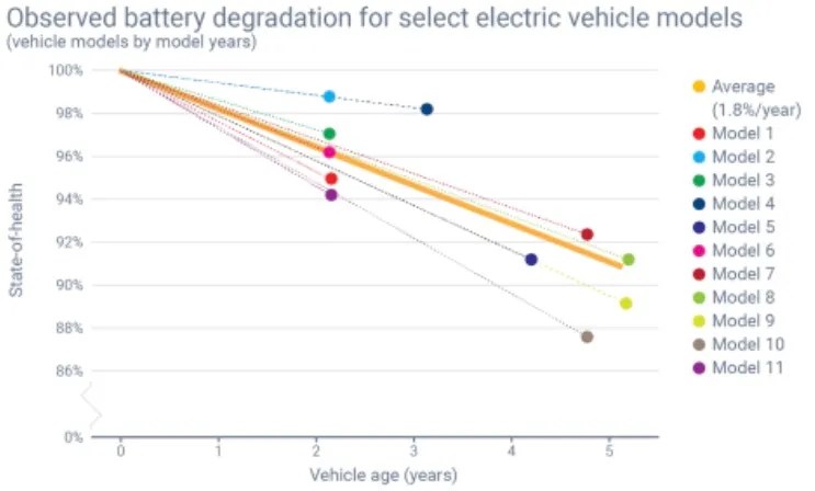

Batarya eskime hızı yıllık %1.8'e düştü
Otomobil telematik şirketi Geotab'ın 10.000 elektrikli araçtan aldığı yeni veriler, batarya bozunmasının 2019 yılında elde edilen verilerden daha da düşük olduğunu ortaya koydu. Geotab, beş yıl önce elektrikli araç bataryalarının yılda ortalama %2.3 ömür kaybına uğradığını hesaplamıştı. Yeni gelen veriler sonucu yapılan analizde bu oranın %1.8'e düştüğü tespit edildi.

Ayrıca, tüm elektrikli araç aynı batarya teknolojisine, boyutuna, soğutma sistemine, iklime, şarj etme şekline vs sahip olmadığı için modeller arasında batarya eskimesi açısından büyük farklılıklar gözlemlendi.

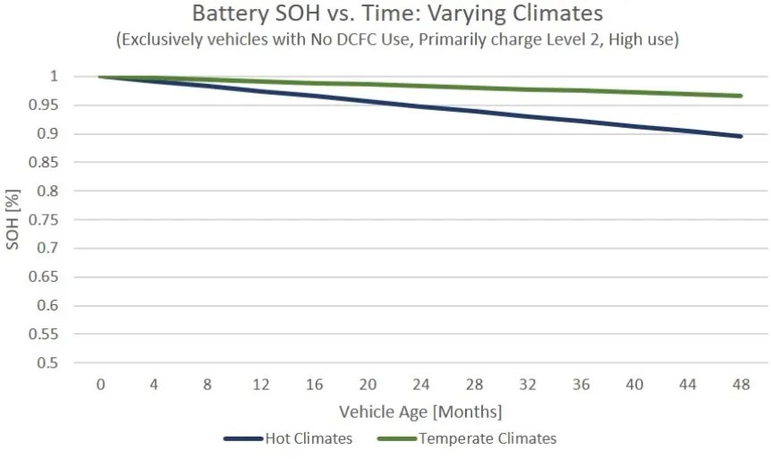

Elde edilen sonuçlara göre sıkça hızlı şarj etmenin batarya ömrüne çok büyük etkisi olmazken, aktif batarya soğutma sisteminin ve iklimin önemli etkileri bulunuyor. Sıcak iklimlerde batarya eskimesi, soğuk ve ılıman iklimlere göre daha hızlı gerçekleşiyor. Birçok kullanıcının bildiği gibi pili sürekli olarak tamamen doldurmak ve dibine kadar boşaltmak da pil ömrünü etileyen faktörler arasında yer alıyor.
