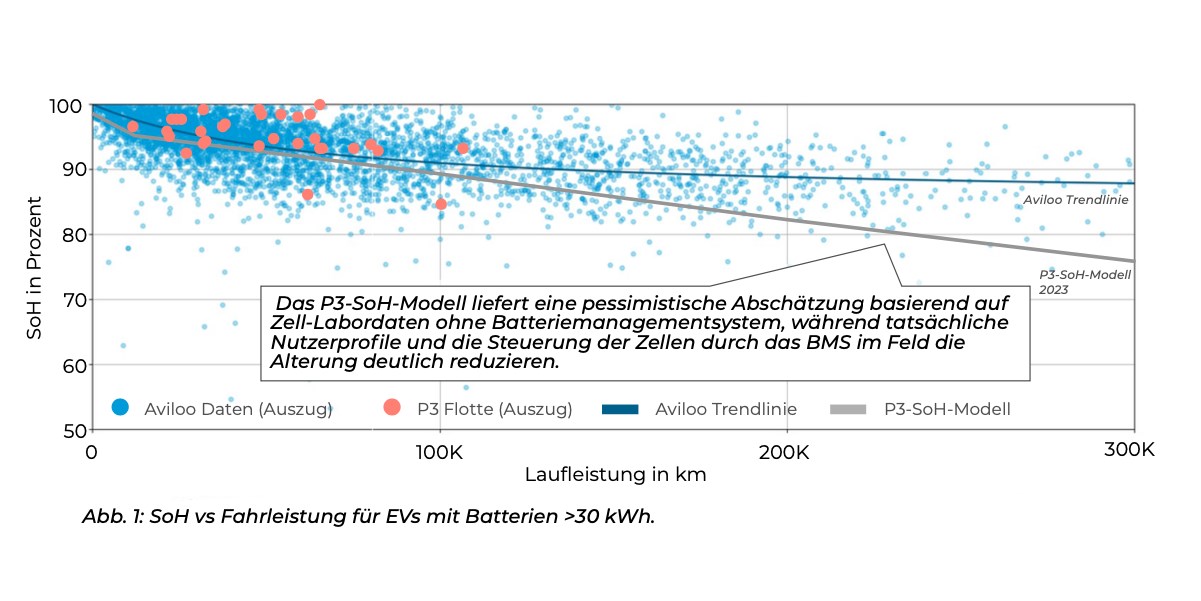

Elektrikli araç bataryalarının dayanıklılığını ve ömrünü detaylı bir şekilde analiz etmek için harekete geçen P3 danışmanlık firması, bugüne kadarki en kapsamlı araştırmalarından birini gerçekleştirdi. Çalışma kapsamında önce şirketin kendi filosundaki 50 araç incelendi. Daha sonra 7.000’den fazla elektrikli araçtan elde edilen veriler analiz edildi.
P3, bu çalışmayı Avusturya merkezli batarya tanılama şirketi Aviloo ile iş birliği içinde yürüttü. Aviloo, bugüne kadar 60.000'den fazla kapasite testi gerçekleştirmiş ve araçların batarya performansını detaylı bir şekilde incelemişti. Elde edilen veriler, 300.000 kilometreden fazla yol yapmış araçları da kapsıyor. Bu, çoğu elektrikli araç üreticisinin vermiş olduğu 160.000 kilometre garantisinin neredeyse iki katı.
15 yılda kapasite kaybı sadece yüzde 13
Elektrikli araçların batarya ömrü hakkındaki iddialar çürütüldü Tam Boyutta Gör
Öte yandan araştırma sonuçları ise oldukça net: Elektrikli araç bataryaları ilk 30.000 kilometrede hızlı bir şekilde yüzde 95 seviyesine düşüyor. Ancak bu noktadan sonra batarya sağlığındaki düşüş yavaşlıyor ve 100.000 kilometreye ulaşıldığında batarya kapasitesi ortalama yüzde 90 seviyesinde kalıyor. 200.000 ila 300.000 kilometre arasında ise bu oran yüzde 87’ye geriliyor.
Kabaca, 1000 kilometre menzilli elektrikli bir aracın menzili 300.000 kilometre sonunda 870 kilometreye düşüyor. Türkiye’de ortalama bir sürücü yılda 20.000 kilometre yol katetiyor. Dolayısıyla bu sürücünün elektrikli aracının bataryası 15 yıl sonra menzilinin yüzde 13’ünü kaybetmiş olacak.
Uzmanlara göre, ilk dönemdeki hızlı kapasite kaybının sebebi, bataryanın anot kısmında oluşan SEI (solid electrolyte interphase) tabakası. Bu kimyasal reaksiyonun neden olduğu kayıplar, bataryanın ilk kullanım evrelerinde doğal bir süreç olarak ortaya çıkıyor. Ancak uzun vadede bu durum dengeleniyor ve bataryanın performansı stabil bir şekilde devam ediyor.
