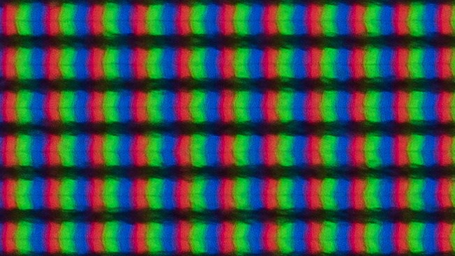

IPS panel nedir?
In-Plane Switching (Düzlem İçi Geçiş) ya da kısaca IPS, monitör panelleri arasında en popüler olanı. VA ve TN panele kıyasla farklı bir kristal yönelimi kullanıyor. TN ve VA kristalleri, bükerken IPS kristalleri cam alt tabakaya paralel ve fotoğraf makinesinin deklanşörüne benzer şekilde ışığın geçmesini sağlamak için alt tabakanın düzlemi içinde dönüyor. IPS paneller günümüz monitörlerinde açık ara en yaygın olanı.
IPS panel
IPS, açık ara en iyi görüntüyü ve en geniş renk gamı ve görüş açısını sunan panel. IPS üzerinde yapılan kapsamlı araştırmalardan sonra zaman içinde farklı IPS panel çeşitleri üretildi. PLS (Plane-To-Line Switching) , AHVA (Advanced Hyper Viewing Angles) ve eIPS, IPS panel çeşitlerinden birkaçı. Daha doğrusu markaların adlandırması. Örneğin; PLS, Samsung’un kullandığı IPS çeşidi. Bu IPS çeşitleri arasında birkaç farklılık var ancak temel çalışma prensibi aynı. Üreticiler, daha iyi ve geliştirilmiş teknoloji nedeniyle kendi IPS panellerinin daha iyi olduğunu iddia ediyor.
Bir IPS panelinin yenileme hızı 60 - 240Hz arasında. Bu monitörler, fotoğraf ve video düzenleme, render alma işi gibi son derece hassas işler için en uygun olanı. Bunun nedeni; bu monitörlerin mevcut tüm paneller arasında en iyi renklere ve görüş açılarına sahip olması. Bu monitörlerdeki kontrast oranı oldukça iyi ancak en iyisi değil.
IPS paneller, diğer panel teknolojilerine kıyasla çok fazla şey sunuyor. IPS LCD ekran tercih etmenin en büyük avantajlarından biri; mükemmel renk kalitesi sunması. Diğer paneller sRGB ile sınırlıyken, IPS paneller en geniş çeşitliliği sunuyor. Giriş seviye IPS monitör bile %95’e varan sRGB renk kapsamı sunarken, çoğu IPS monitör, tam sRGB renk kapsamı sunuyor. IPS paneller, 8-bit native ekran sunar, giriş seviye modellerde 6-bite kadar düşebilir. Profesyonel düzeydeki monitörler, gerçek 10-bit deneyimi sunar. IPS paneller, TN ve VA panellere kıyasla açık ara en iyi görüş açısına sahiptir.
