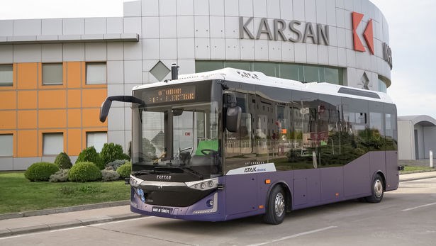

Karsan, Amerika ve Avrupa'nın gerçek yol koşullarına hazır ilk seviye 4 otonom özelliklerine sahip otobüsü Otonom Atak Electric’in teknik detaylarını ve sahip olduğu teknolojileri kamuoyuyla paylaştı.
Otonom Atak Electric, Karsan’ın 8 metre sınıfındaki yüzde 100 elektrikli modeli Atak Electric üzerinde yapılan çalışmalarla geliştirildi. Karsan Ar-Ge tarafından yürütülen projede, bir başka Türk teknoloji şirketi ADASTEC’le iş birliği yapıldı. ADASTEC’in geliştirdiği Seviye 4 otonom yazılımları, Atak Electric’in elektrik-elektronik mimarisine ve elektrikli araç yazılımlarına entegre edildi.
Otonom Atak Electric, gücünü BMW tarafından geliştirilen 220 kWh kapasiteli bataryalardan alan ve 230 kW güce ulaşarak 2500 Nm tork üreten Atak Electric’in üzerine inşa edildi. Atak Electric’in sahip olduğu 8,3 metrelik boyutları, 52 kişilik yolcu kapasitesi ve 300 kilometrelik menzili Otonom Atak Electric’i de sınıfında öncü konuma getirdi.

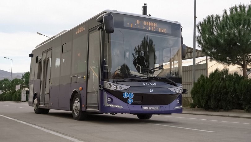

Otonom Atak Electric’te bulunan en önemli teknolojilerden birisi olan kendi kendine hareket edebilen sürücüsüz araç teknolojisi insan faktörüne ihtiyaç duymadan yolu, trafik durumunu ve çevre şartlarını rahatlıkla algılayabiliyor. Böylece, sürüş sistemleri mekanik bir bağlantı olmadan elektronik sistemlerle kontrol ediliyor.
ADAS özelliklerinin daha da ilerisinde sürüş yardımcı sistemlerine sahip olan Otonom Atak Electric’te gelişmiş LiDAR sensörleri yer alıyor. Bu sensörler, lazer ışık demetleri göndererek en kritik açılarda bile 120 metreye kadar bir mesafede etkin şekilde çalışıyor ve etraftaki objelerin santim hassasiyetinde 3 boyutlu olarak belirlenmesini sağlıyor. Ayrıca, ön kısımda yer alan radarın yaydığı radyo dalgaları 160 metreye kadar objelerin tespitini ve hareketini tüm hava koşullarında algılıyor.
Termal kameralar canlı tespitini kolaylaştırıyor
RGB kameralarla aracın 6 farklı noktasında yüksek çözünürlüklü görüntüleri işleyerek hem objelerin mesafelerini ölçerken hem de objeleri tanımlayabilen Otonom Atak Electric, araç, yaya veya diğer objelere ait ayrımı kolayca gerçekleştiriyor. Öte yandan sahip olduğu termal kameralar sayesinde ışık ve hava koşullarından etkilenmeden aracın etrafındaki canlıların sıcaklık değişimlerini algılayabilen ve buna göre tespitte bulunabilen Otonom Atak Electric böylece yayalara ve diğer canlılara karşı ekstra güvenlik sağlıyor. Otonom Atak Electric’te yüksek hassasiyette konum bilgisi ileten yüksek çözünürlüklü haritalar, GNSS, ivme ölçer ve LiDAR sensörleri sayesinde aracın konumu hassas ve güvenli bir şekilde belirlenebiliyor.
