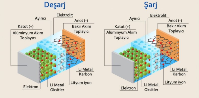

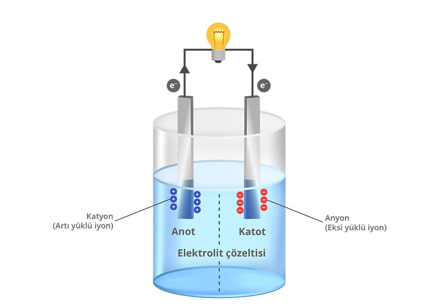

Bataryalar nasıl çalışır?
Öncelikli olarak bataryalardan başlayalım. Bataryalar kimyasal olarak enerjiyi depolayan ve bu enerjiyi elektriksel forma dönüştürüp verebilen aygıtlardır. Tüm piller aşağı yukarı benzer prensiplerle çalışır. Pillerin biri anot, diğeri katot olarak adlandırılan iki ana bileşeni vardır. Anot (negatif elektrot) yükseltgenme tepkimesinin meydana geldiği elektrottur yani anot malzemesi elektron vererek yükseltgenir. Katot (pozitif elektrot) ise indirgenme tepkimesinin meydana geldiği elektrottur yani katotta kullanılan malzemeler elektron alarak indirgenir. Anot ve katodun arasında ise elektrolit olarak adlandırılan ve iyonların yani elektriksel olarak yüklü parçacıkların taşınmasını sağlayan bir madde bulunur. Elektrotları birbirine bağlayan iletken tel ise elektronların anottan katoda doğru akmasını sağlar. Bu sayede devre tamamlanır, elektrik akımı oluşur ve aygıt çalışır.

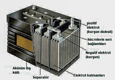

Volta’nın icadından bu yana birçok pil çeşidi geliştirildi. Ancak bunlardan en önemlisi kurşun asit pillerdi. 1859 yılında Fransız fizikçi Gaston Plante tarafından geliştirilen kurşun asit piller şarj edilebilir ilk batarya olma özelliğini taşıyor. Sülfürik asit içerisine daldırılan bir kurşun anot ve bir kurşun dioksit katottan oluşan pilde her iki elektrotun asitle reaksiyona girmesiyle anottaki elektronlar serbest kalır. Katotta ise aynı reaksiyon elektronları tüketir. Böylelikle elektronlar anottan katoda akarak elektrik akımı üretilmiş olur. Kurşun asit bataryalar günümüzde dahi aynı temel prensiple çalışıyorlar. Enerji yoğunlukları ve ömürleri düşük olsa da uygun fiyatı sayesinde bugün dahi hala bize hizmet ediyorlar.

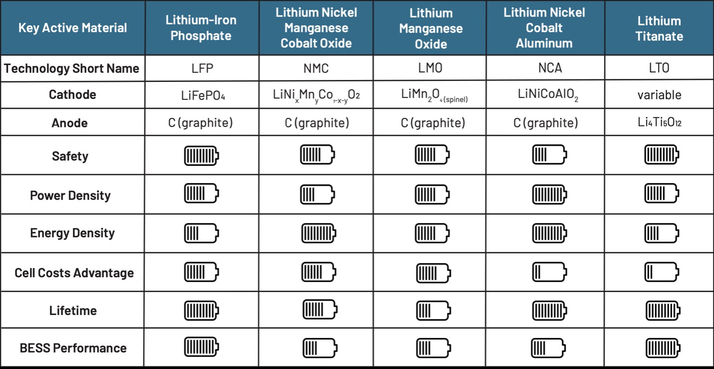

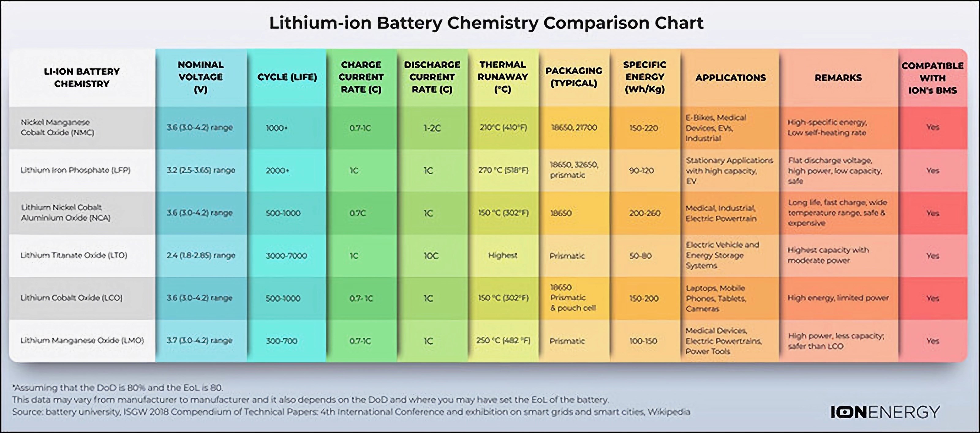

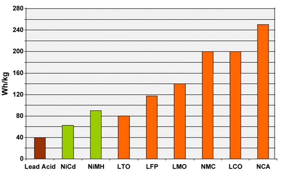

Bataryaların karşılaştırması
Lityum iyon piller nedir, nasıl çalışır, çeşitleri nelerdir? Tam Boyutta Gör
Lityum iyon bataryaları karşılaştıracak olursak NCA bataryalar enerji yoğunluğu anlamında zirvede yer alıyor. Ancak sağlayabildikleri güç bakımından LMO ve LFP bataryalar öne çıkıyorlar. LTO bataryalar ise düşük enerji yoğunluğuna rağmen çok uzun ömürleri ve soğuk performanslarıyla öne çıkıyorlar. NMC bataryalar ise bütün alanlarda ortalama ve üstü performansı ile diğerlerinden sıyrılıyor. LFP bataryalar da maliyet, uzun ömür ve güvenlik parametreleriyle diğerlerinden ayrılıyor. Özetle her batarya çeşidi sahip olduğu avantaj ve dezavantajlara göre az ya da çok bir kullanım alanı buluyor.
