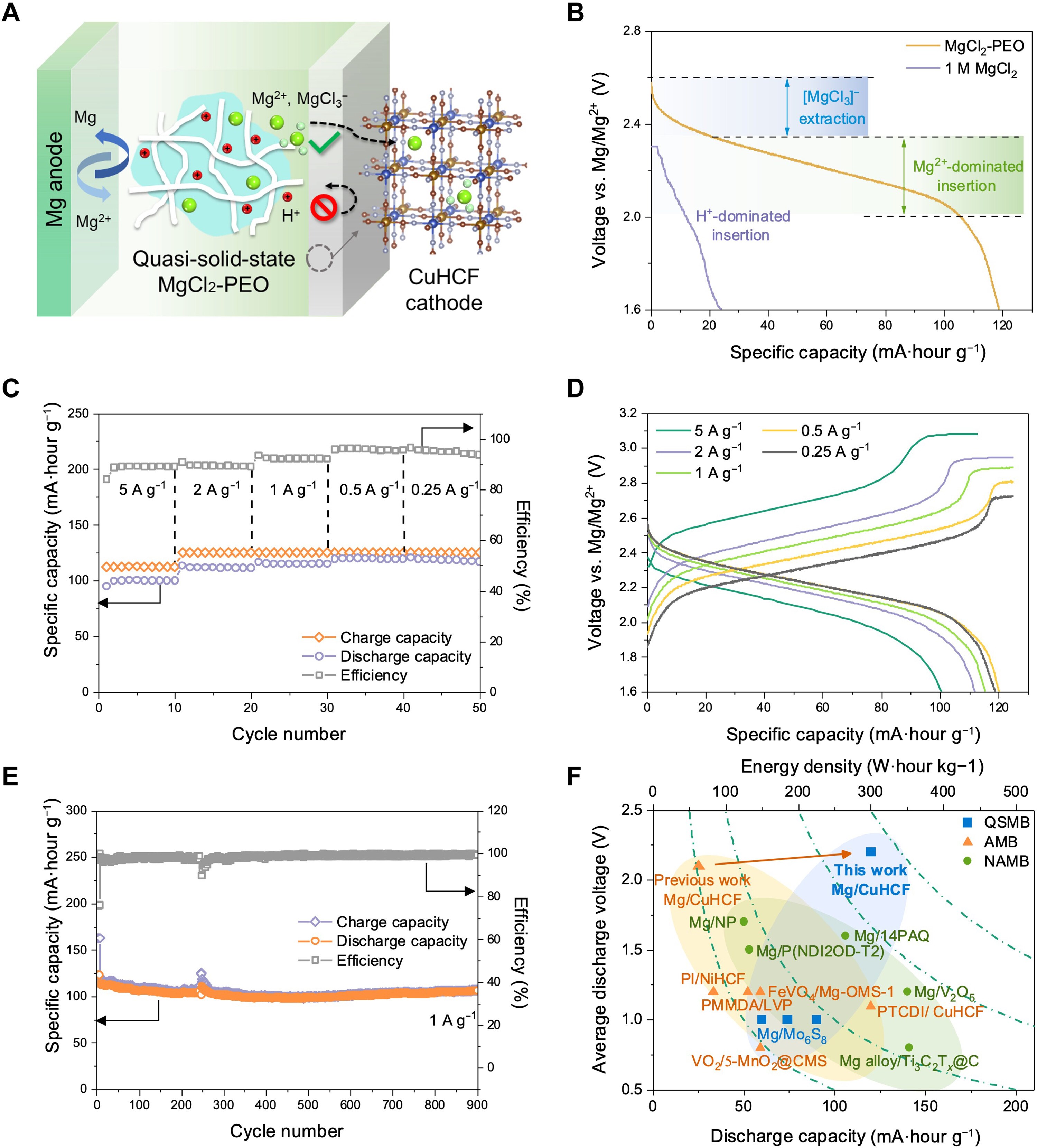

Hong Kong Üniversitesi'ndeki araştırmacılar lityum iyon bataryalara denk enerji yoğunluğuna sahip yarı katı hal magnezyum iyon batarya geliştirdiler. Yeni bataryalar büyük gelecek vadediyor.

Hong Kong Üniversitesi'ndeki araştırmacılar ise farklı bir yaklaşım benimseyerek yarı katı hal magnezyum iyon batarya geliştirdiler. Geliştirdikleri batarya 2.4 V gerilime ve 264 Wh/kg enerji yoğunluğuna sahip. Bu değerler şuanki magnezyum iyon bataryaların çok üzerinde ve lityum iyon bataryalara denk seviyede.

Araştırma ekibi ekstrem soğuk koşulda (-22 derece) geliştirdikleri bataryayı teste tabi tuttuklarında 900 döngü sonunda dahi bataryanın kapasitesini %90 oranında koruduğunu gözlemlediler.
