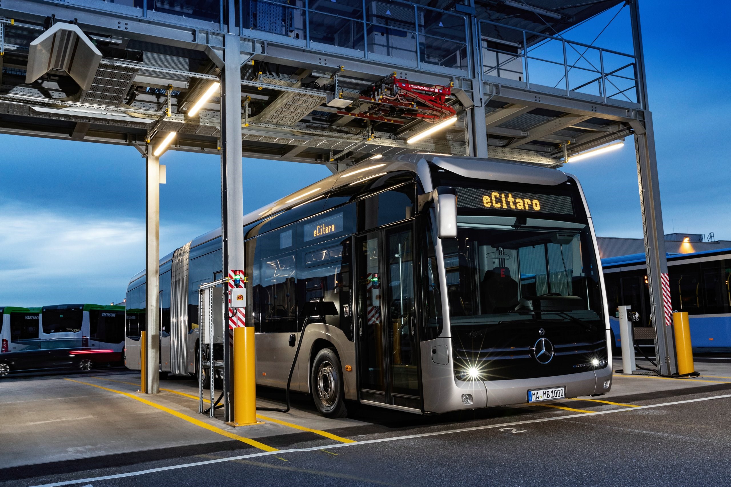

Karoseri dizel araçlardan adapte edilen eCitaro G, tavanına entegre ağır yük rayları sayesinde müşterilerin ihtiyaçlarına göre farklı batarya adetleri ve şarj etme seçenekleri ile üretilebiliyor. Müşteri tercihine bağlı olarak eCitaro G’nin tavanına 6, aracın arkasına ise 1 adet batarya monte edilebiliyor. Ayrıca, tercihe bağlı olarak araçta katı hâl bataryası veya yeni nesil lityum-iyon bataryası da kullanılabiliyor.
Söz konusu batarya sistemlerinin eCitaro G’ye montajı için oluşturulan taşıyıcı sistemler, sonlu elemanlar analiz metodu ile malzeme kullanımı ve ağırlık tasarrufu sağlamaya yönelik şekilde optimize edildi. Ayrıca, aracın sürüşü sırasında ortaya çıkan dinamik yükler, kötü yol testleri, ECE R66 ve ECE R110 normunu sağlamaya yönelik dayanımı yine sonlu elemanlar metodu ile analiz edilerek, gereken güçlendirmeler ve en uygun malzeme kullanımı sağlandı.
Standart olarak aracın sağ yanında bulunan priz ile şarj edilebilen eCitaro G, ilave olarak aracın sol yanından veya arkasından da şarj edilebiliyor. Ayrıca, durakta şarj edilmesi için eCitaro G’nin tavanına pantograf da monte edildi. Söz konusu sistemler ve bataryalar, modüler yapıları sayesinde bir arada ve farklı kombinasyonlarda sunulabilecek bir şekilde oluşturuldu.
