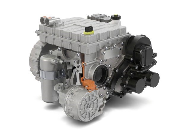

Günümüzde çoğunlukla kompakt bir ünitede en fazla üç tahrik bileşeni bulunurken Schaeffler, ‘dördü bir arada aks’ adı verilen bir sistem geliştirdi. Şirket, elektrik motoru, güç elektroniği ve şanzımanın yanı sıra termal yönetim sistemini de aks tahrik ünitesine dahil etti.
Dördü bir arada elektrikli aks, üniteyi daha kompakt ve hafif bir yapıya kavuşturarak sürüş konforunu artırıyor. Verimli bir termal yönetim sistemi sayesinde araç tek şarjla daha uzun mesafe kat edebiliyor ve çok daha hızlı şarj olabiliyor. Tüm bunların yanı sıra kamyonetler için de elektrikli aks kirişleri geliştiren Schaeffler, gelecekte özellikle Kuzey Amerika pazarındaki otomobil üreticilerine aks kirişi tedarik etmeye hazırlanıyor.
Elektrikli araçlarda ısı, kısıtlı ve değerli bir kaynak konumunda bulunuyor. Bu araçlar içeriyi ısıtmak için içten yanmalı motorlardaki artık ısıyı kullanamıyor. Bunun yanı sıra, özellikle sıcak veya soğuk havalarda aracın menzili ve hızlı şarj olabilmesi bataryanın uygun sıcaklık aralığında tutulması gibi faktörlere bağlı olarak değişebiliyor. Termal yönetim sisteminin aracın verimliliği ve konforuna büyük etkisi bulunduğunu belirten Schaeffler E-Mobilite Bölüm Müdürü Dr. Jochen Schröder:
“Schaeffler olarak çeşitli araç aktarma organlarına uygun termal yönetim sistemleri geliştiriyoruz. Bu konuda yeni bir yaklaşım da geleneksel elektrikli aksların tahrik ünitelerinin şu ana kadar çoğunlukla bağımsız bir ünite olan termal yönetim sistemiyle birleştirilmesi. Böylece entegre olmayan çözümlere kıyasla çok daha az yer kaplayan, yüksek entegrasyona sahip kompakt bir sistem oluşturuluyor. Ayrıca, gereksiz hortum ve kabloların elimine edilmesiyle ısıl enerji kaybı da azaltılıyor. Kompakt tasarımının yanı sıra, dördü bir arada sistemin en büyük avantajı alt birimlerin birbirleriyle en yüksek performansı gösterecek şekilde ayarlanmış olması.
Bunun arkasında Schaeffler uzmanlarının elektrikli motor veya güç elektroniği gibi bağımsız güç aktarım bileşenlerinin termal davranışlarını göz önünde bulundurup, araçtaki termal yönetimi bir bütün olarak en verimli ve kapsamlı şekilde ele alması yatıyor. Örneğin akıllı kontrol sistemi, artık ısının güç elektroniği ve elektrikli motordan verimli bir şekilde dağıtılıp aracın içini ısıtmak için kullanılmasını sağlıyor. Bataryanın sıcaklığının düzenlenmesiyle de araç tek şarjda daha uzun mesafe kat edebiliyor ve daha hızlı şarj oluyor.” şeklinde konuştu.

Yüzde 96’ya varan verimlilik elde etmek mümkün
Schaeffler, doğal bir soğutucu olan karbondioksitle çalışan ısı pompasıyla verimliliği de artırıyor. Karbondioksidin geleneksel soğutuculara kıyasla çevreye daha az etki ettiğini vurgulayan Jochen Schröder, sözlerini şöyle tamamladı:
“Entegre termal yönetim sistemine sahip dördü bir arada elektrikli akslarımız sayesinde sistemin tamamında daha yüksek verimlilik sağlıyoruz. Optimum bir şekilde tasarlanmış bir sistemde yüzde 96’ya varan verimlilik elde etmek mümkün. Bu orandaki artış doğrudan araç menzilinin artması anlamına geliyor.”
