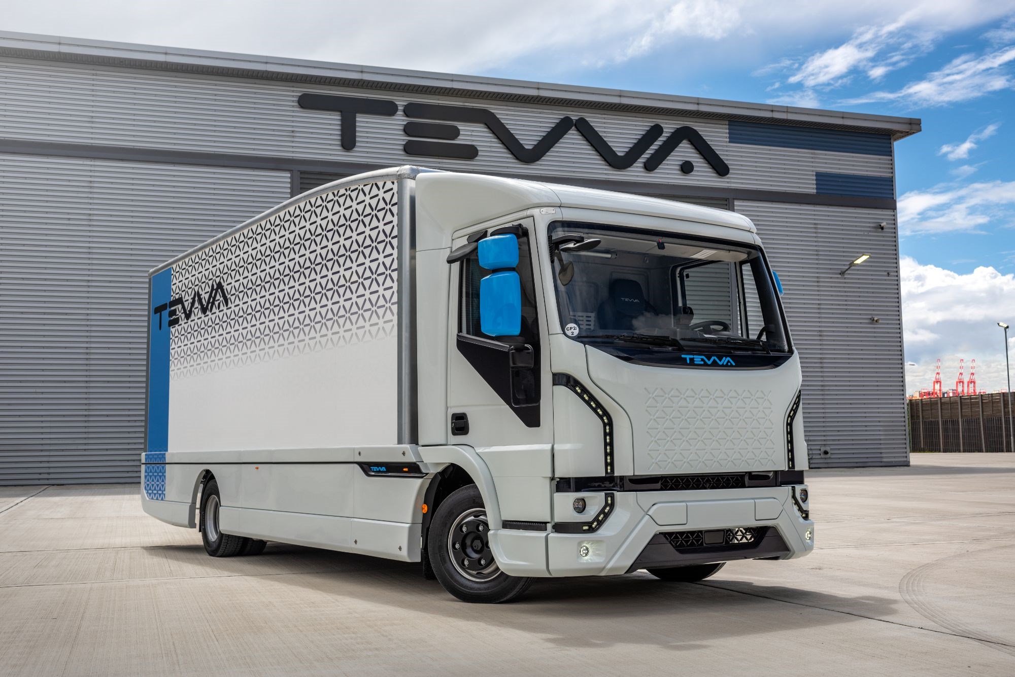

Tevva elektrik ve hidrojenle çalışan hibrit kamyonunu duyurdu Tam Boyutta Gör
Tevva tarafından geliştirilen inovatif araçta 105 kW/saat batarya ve 9 kg’lık 350 barda hidrojen tankı bulundurmakta. Batarya 22 kW şarj istasyonu ile 5 saatte dolarken, hidrojen takının dolumu 10 dakika sürüyor.
Toplam ağırlığı 7.5 ton olan aracın yük kapasitesi 2718 kg. Motor gücü 192 kW ve 596 Nm torka sahip. Yakıt hücresi batarya biterken çalışmaya başlıyor ve ürettiği enerji ile hem yolda devamı sağlıyor hem de bataryayı şarj ediyor. Buradaki olay yakıt hücresinin sadece 25 kW enerji sağlaması. Bu yüksek hızlanma, ağır yük, aşırı eğim gibi şeyler için yeterli olmasa da bataryayı doldurmaya yetiyor.
