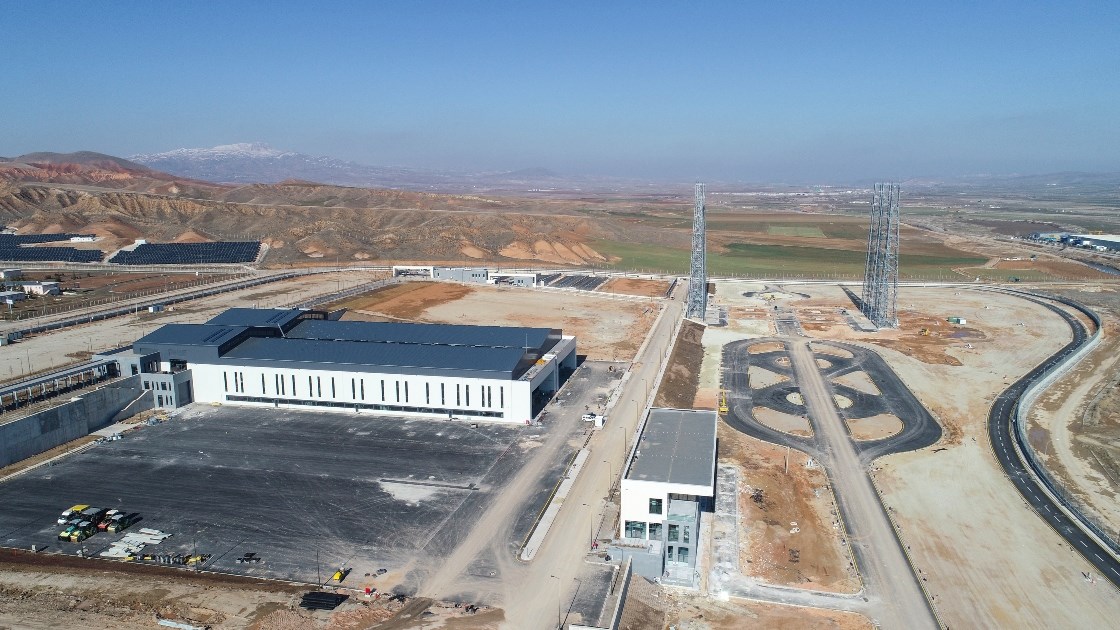

Cumhurbaşkanlığı Savunma Sanayii Başkanlığı (SSB) koordinasyonunda Türkiye'ye savunma sanayisi projelerinde kullanılmak üzere yeni altyapılar kazandırılmasına yönelik çalışmalar sürüyor. Bunlardan Hava Savunma Test ve Entegrasyon Merkezi (HSTEM), ASELSAN Temelli Başkent Organize Sanayi Bölgesi (BOSB) arazisinde kuruluyor.
Tesiste, hava ve füze savunma projelerinin geliştirme ve seri üretim dönemlerindeki sistem/alt sistem üretim, entegrasyon, test ve doğrulama faaliyetlerinin etkin şekilde yapılabilmesine yönelik çeşitli gelişmiş altyapılar yer alacak. Kurulum çalışmalarında önemli mesafe alınan tesis, son hazırlıkların tamamlanmasıyla yakın zamanda faaliyete geçecek.
HSTEM bünyesindeki Sistem Üretim ve Entegrasyon Binası, yaklaşık 16 bin metrekare kapalı alana sahip olacak ve burada hava ve füze savunma projelerinin seri üretim ihtiyaçları karşılanacak. Test Kontrol Merkezi, tüm test faaliyetlerinin planlanması, koordinasyonu, uzaktan kontrolü, testler sırasında/sonrasında elde edilen verilerin kayıt, analiz ve değerlendirilmesi amacıyla kullanılacak.
Kapalı Atış Poligonu'ndan, geliştirilmekte olan silah ve mühimmat sistemlerinin atışlı test ve doğrulama faaliyetlerinde yararlanılacak. Yaklaşık 200 metre atış mesafesini destekleyen poligonda, 35-40 milimetre kalibreye kadar silahlarla atış yapılabilecek.
Sistem Test, Ayar Kalibrasyon Altyapısı ve Test Kulesi, sistemler üzerindeki radar ve elektro-optik algılayıcıların fonksiyonel testleri, görüş/algılama hatlarının (nişan hattı) hassas olarak kendi içinde ve sonrasında nişan hattı ile atış hattının (namlu hattı) hassas olarak çakıştırılmasına yönelik ayar ve kalibrasyon faaliyetlerinde kullanılacak.
Tesiste ayrıca sistemlerin dinamik koşullar altında performanslarının ölçülmesi ve iyileştirilmesi için askeri standartlarla tanımlanan özel test parkurları yer alacak.
