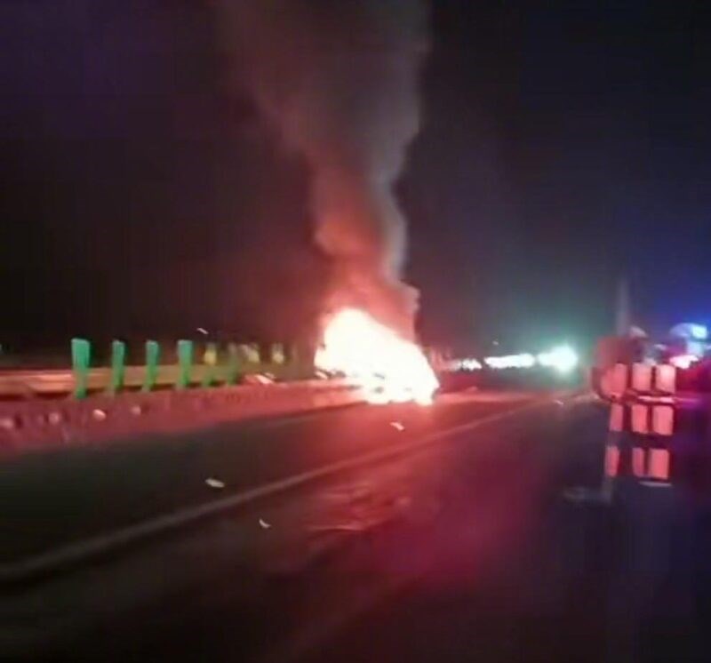

Kaza, 29 Mart 2025’te Çin'in Anhui eyaletindeki Dezhou-Shangrao Otoyolu’nda, gece 22:44 sularında meydana geldi. İlk haberler, aracın çarpışma sonrası alev aldığı ve kapıların açılamadığı yönündeydi. Yolcuların içeride mahsur kaldığı ve kaçamadıkları öne sürüldü. Bu iddialar, aracın güvenlik sistemlerine dair ciddi endişeleri beraberinde getirdi.

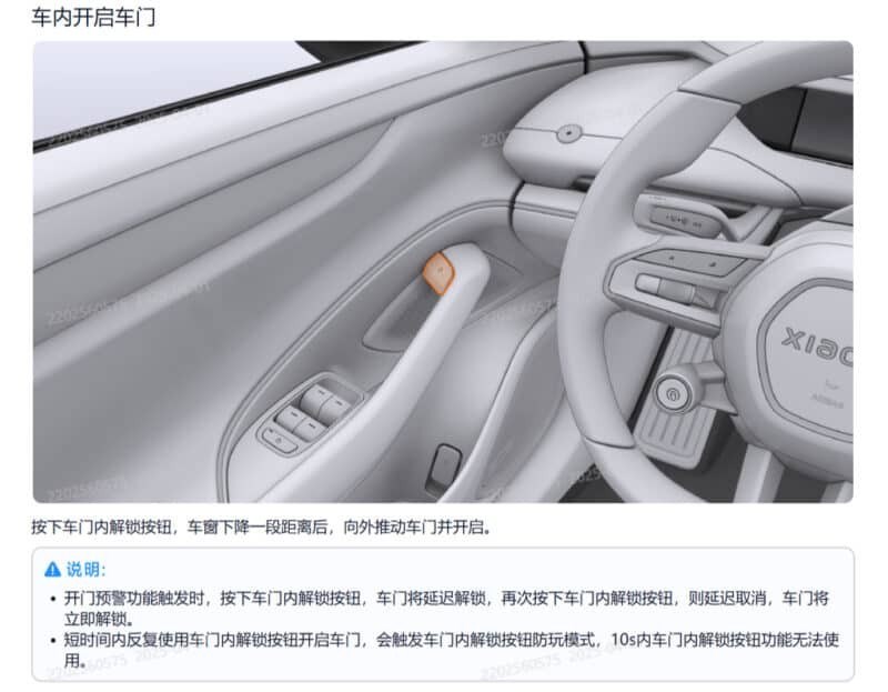

Xiaomi yetkilileri, aracın dört kapısının da mekanik acil durum açma kollarına sahip olduğunu belirtti. Bu kollar, her kapının saklama bölmesinde bulunuyor ve batarya hasar görse bile kapıları açabiliyor. Çinli şirketin paylaştığı araç verileri, olay anında yaşananları saniye saniye gösteriyor:
